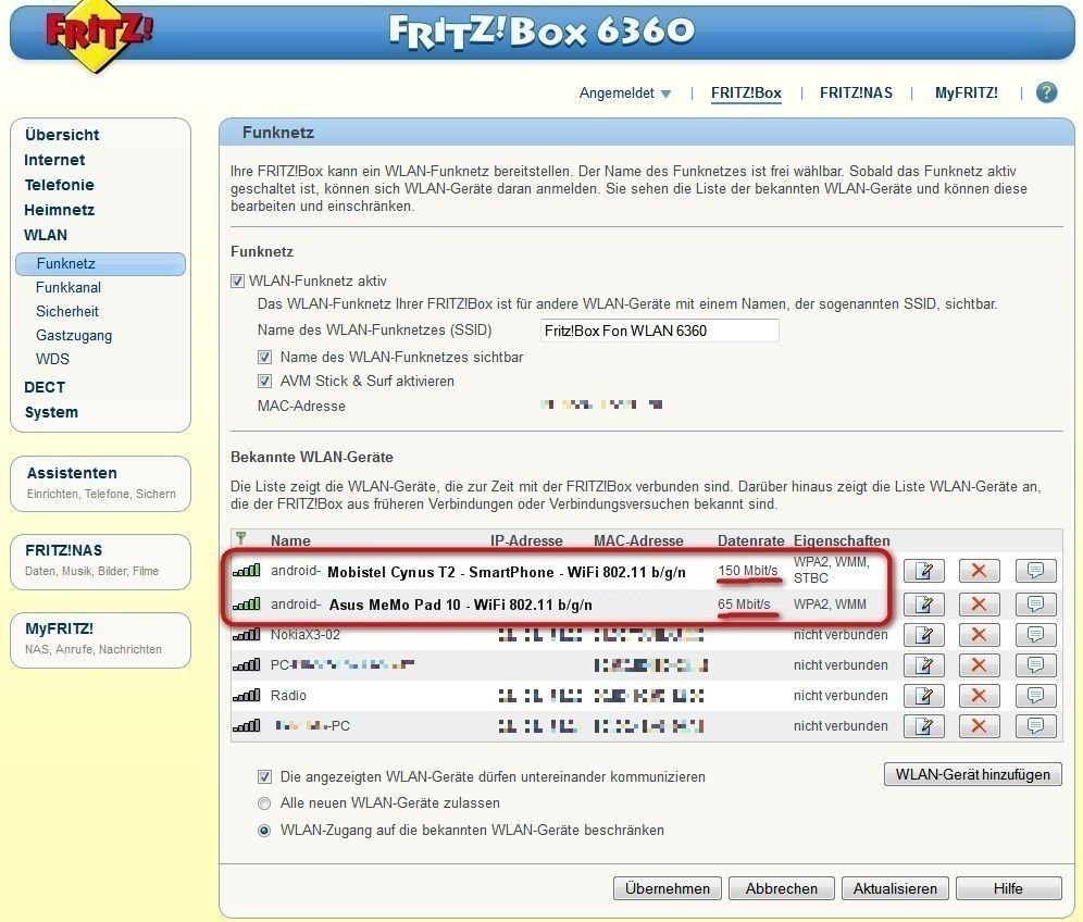

Allerdings verwundert mich das mein Smartphon 135Mbps anzeigt und mein MeMo Pad nur 65Mbps bei gleicher WLAN-Verbindung (siehe auch Screenshot vom Router).

Die Angaben der Fritz!Box und der angeschlossenen Geräte unterscheiden sich kaum.
Angabe in der Fritz!Box: Smartphon = 150Mbit/s, MeMoPad = 65Mbit/s
Angabe im Smartphon = 135Mbit/s
Angabe im MeMoPad = 65Mbit/s

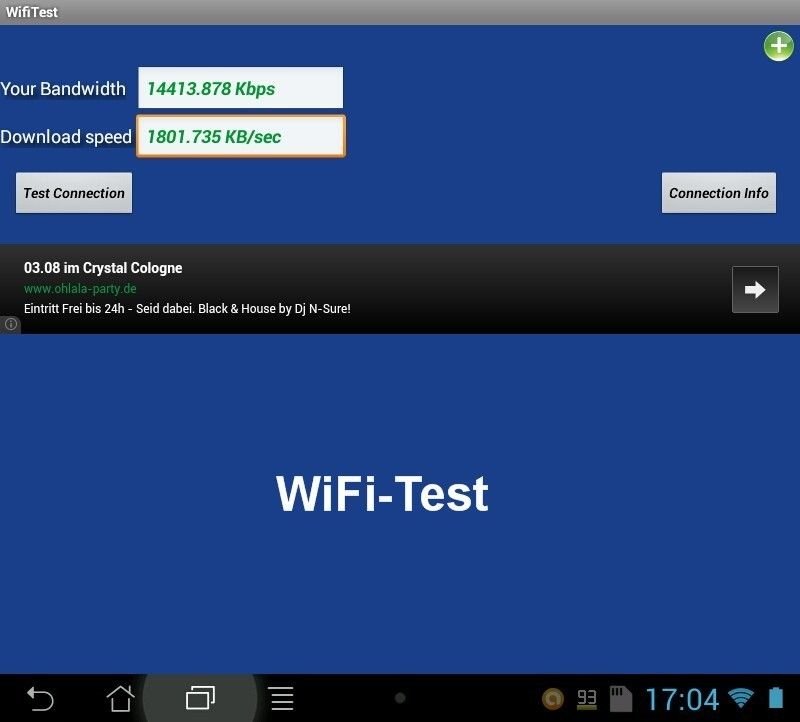

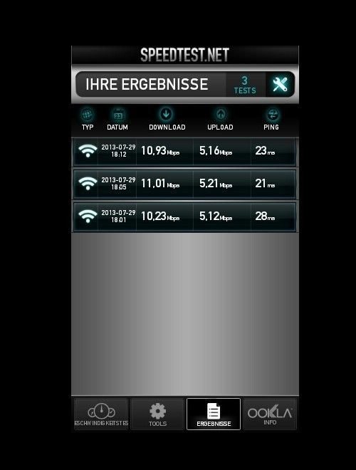

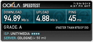

Habe zwei gefunden. Hinten=Kabelgeschwindigkeit.

Also die 14000kbps sind eine 13k dsl Leitung, da hast mit den 65 im Router noch massig Luft nach oben! Teste auch mal bitte auf dem Smartphone, eine bessere Testapp wäre Speedtest.net aus dem Playstore. Da fehlt einiges von den 100Mbit deines Kabelanbieters! Eventuell hast du nur einen bis max. DSL 100Mbit. Keine Seltenheit bei den Anbietern!

Okay also Speedtest hast auf jeden Fall die 100 Mbit, hast du die 94,89 auf dem Tablet gehabt? Wenn ja sind das mehr als 65 vom WLAN, dann spinnt die Fritzbox!
Nein, Missverständnis.
Die 94,89Mbit/s-Rate bezieht sich auf meinem PC, der per LAN an der Fritz!Box angeschlossen ist.
Reaktionen: MaGiXeN
Ok sorry, ja kam falsch rüber durch die Bilder. Würde dir echt gerne helfen, aber hab auch überhaupt keine Idee, woran das noch liegen könnte!
