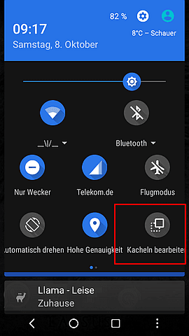

Bei mir z.b .(ich nutze CM13, um eben jedes Gerät herstellerunabhängig bedienen zu können) lassen sich diese Kacheln über eine Kachel in der Auswahl direkt einstellen. Bei deinem Gerät mag das halt anders funktionieren.
