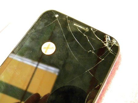

Mir ist gestern mein Handy heruntergefallen, dabei splitterte das Schutzglas und der Touchscreen funktioniert nicht mehr.
Leider bin ich gegen eigene Dummheit auch nicht versichert.
Meine Frage wäre ob jemand Erfahrung mit Reparaturen bei Asus hat und was das ungefähr kosten könnte (Displayreparatur + Tochscreen). Da ich 90€ (Kostenvoranschlag gibt es erst wenn es dort ist) bezahlen soll, egal ob ich es dann reparieren lasse oder nicht. Ein privater Reparaturdienst würde ca. 150€ verlangen. Hat aber keine Erfahrung mit dem Gerät und die Restgarantie wäre auch futsch.
Danke im voraus!!!

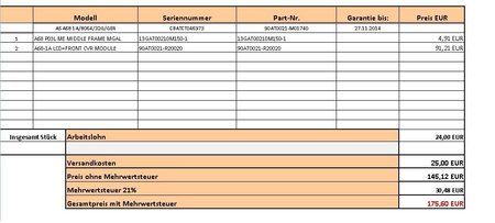

Hatte das gleiche Pech mit meinem Padfone^^
Habs direkt zu ASUS Deutschland geschickt, die habens dann weiter nach Teschechien zur Reparatur geschickt!
Die Reparatur dauert jetzt schon fast 2 Monate weil die anscheinend nichts Lagernd haben... :mad:
Musste bis jetzt 175,60€ für die Reparatur zahlen, aber es wird noch auf ein Antennen-Modul gewartet das bis zu 2 Wochen Lieferzeit aus Taiwan hat :cursing:
Also wenn du es schnell wieder haben willst lass es beim privaten Reparieren ansonst kannst du dich schon einmal auf ca. 2 Monat Reparaturzeit einstellen
lg

@phiesch
21% MwSt.?
Ja, aber Du hast doch Asus Deutschland beauftragt, dann fällt auch diese MwSt. an.
mhm stimmt eigendlich, über das hab ich noch garnicht nachgedacht!
Werd heute gleich mal anrufen und mich erkundigen!
danke ;)

Kommen bei dieser Rechnung auch noch die 90€ Servicegebühr dazu?
Das wäre ja Wucher.
So sieht mein Handy auch aus :sad:

Nein die 90€ fallen an wenn du die Schäden bei ASUS analysieren lässt und dann die Reparatur nicht in Auftrag gibts!
25 Euro versand?
