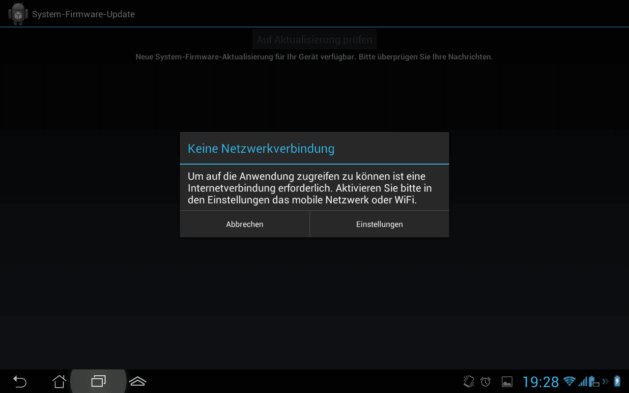

Während im Vordergrund die fehlende Internet Verbindung angemahnt wurde, wechselt die Meldung im Hintergrund schnell hin und her. Anbei zwei Screenshots.
Laut Website von ASUS hab ich bereits die neuste Version.
