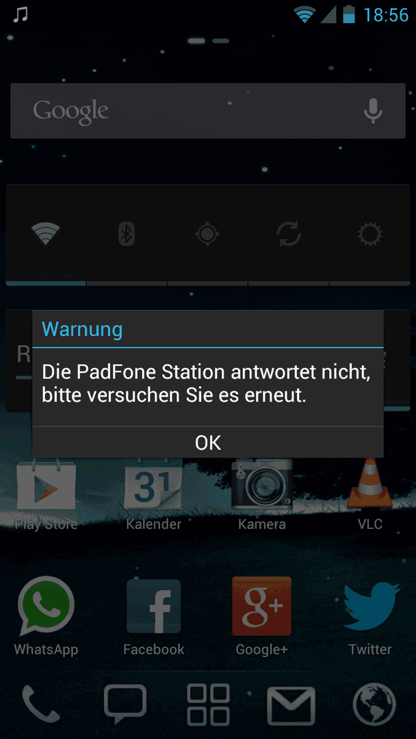

Wenn ich das Smartphone in die Station stecke passiert vielfach garnichts oder es vibriert im Interval und zeigt dann eine Fehlermeldung an (siehe Anhang).

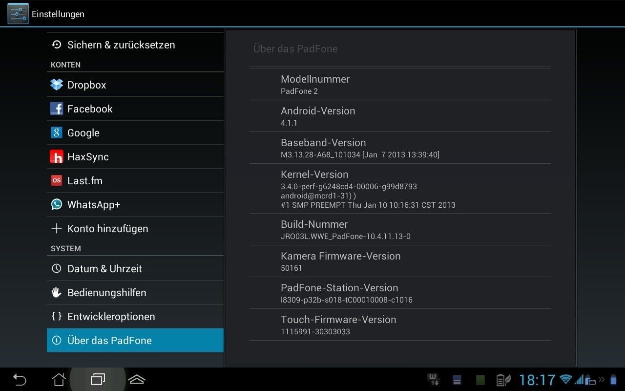

Gut dann teste ich das später mal. Heute hab ich übrigens das Smartphone rein und beim ersten mal wieder im Interval vibriert mit der Meldung und beim zweiten Mal hats dann funktioniert. Alles echt seltsam. Hier übrigens nochmal ein Screenshot zu den aktuellen Firmware-Infos.

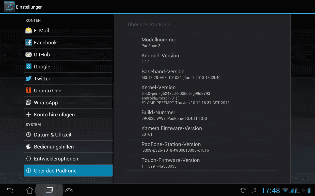

Bei mir ist alles gleich ... bis auf die Touch-Firmware-Version. Da hab ich: 1115991-30303033

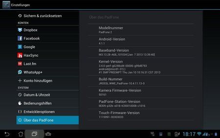

Ich habe auch eine andere PadFone Station und Touch-Version.
