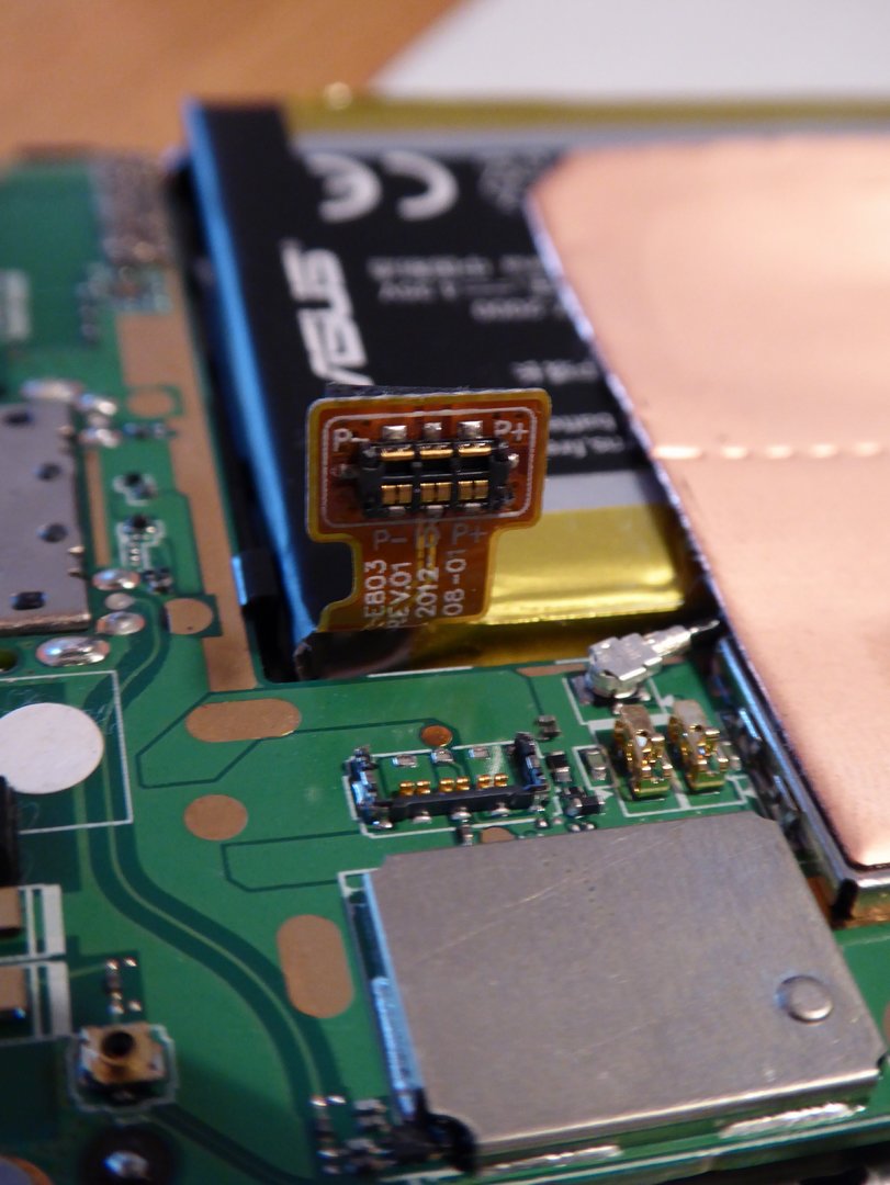

wollte auch mein Akku wechseln weil dieser standig rumspinnt in Hinsicht auf die Prozente.
Um es kurz zu machen öffnen war alles Locker mit dem richtigen Werkzeug, aber bei mir hat sich, beim Abziehen des Steckers, ein Teil des Sockel von der Platine gelöst.
Dumm gelaufen kann ich da nur sagen.
Da ich kein Lötexperte bin und mir auch nicht sicherr bin überhaupt mit nem Lötkolben ranzugehen, wollte ich fragen ob jemand einen Tip hätte.
Ich denke löten wird da eher schwierig.oder kommst du von unten an die drei stellen an? läßt sich das nicht irgendwie einrasten an diesen drei kleinen pins? Das ganze dann fixieren mit nem tropfen Heißkleber an einer Stelle links daneben und dann testen ob funzt. Aber da du deins schon offen hast. Kommst du ohne Probleme an deine interne Speicherkarte dran? Ist das ein Chip oder eine Karte? Welche Version von Android hast du drauf und root?
Moin Pentadragon,
Wäre eine Möglichkeit von unten her an die Sache rangehen. Da sich nur der eine Teil abgelöst hat ist das fixieren über das andere Teil des Sockels glücklicherweise noch möglich. Heisskleber wäre ich ein wenig skeptisch, Habe bedenken das zu wenig nicht hält und bei zuviel der Stecker sich garnicht mehr anziehen lässt.
