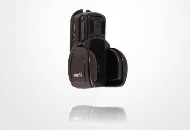

Ich fahre VW und habe eine
Bury activeCradle System 9 universal
Hiermit habe ich keinerlei Probleme will heißen das PFI wird gut geladen. Anwendungen :Blitzerwarner (immer) ab und an Spotify Email und telefonieren recht häufig und natürlich eine Wetter App.
Selbst wenn der Bildschirm die ganze Zeit an ist wird das PFI noch geladen dann natürlich langsamer.
