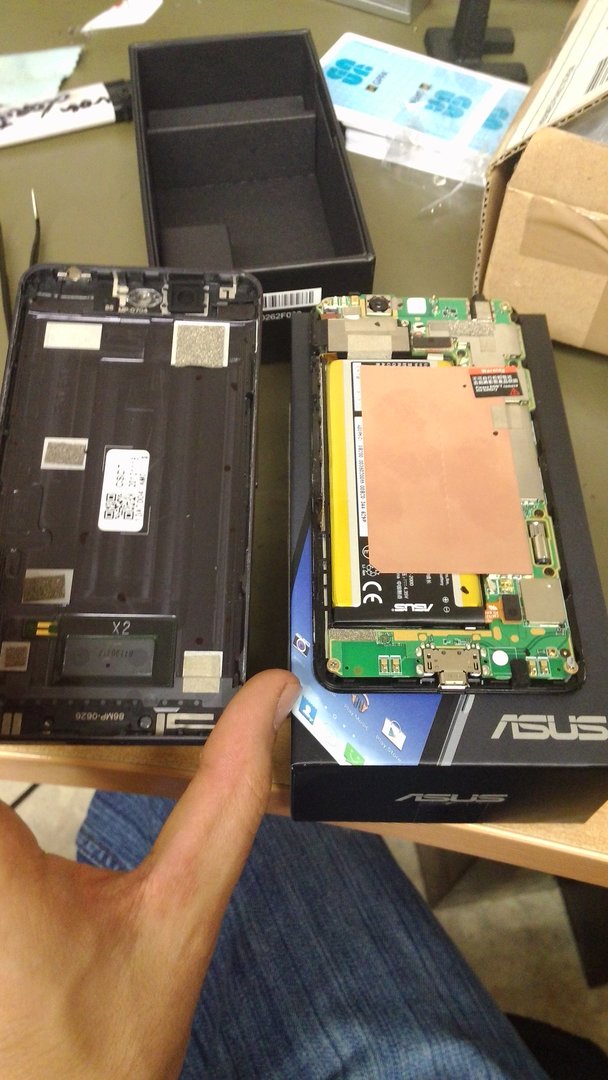

Hallo Leute
Wo wäre den auf dem Bild die Antenne?
@ musdea
Die Antenne befindet sich " im" PadFone Schriftzug auf der Rückseite. Das Modul auf welches die beiden Kontakte geführt sind ( wenn man das Handy wieder zusammen klappt ) ist die Empfangseinheit.

Hi!
@ netatron : Das ist meiner Meinung nach nicht richtig. Der von dir genannte Bereich ist die NFC Antenne.
Danke zwar für deinen Tip, allerdings ist meine Problematik völlig unabhängig von Ort und Zeit.
@ musdea : Im oberen Teil des Rückendeckels erkennt man zwei weitere Antennen, welche vermutlich die WLAN und die GSM Antennen sind, im unteren sitzt die Bluetooth und eine weitere GSM Antenne.
Da meine Konnektivität stark eingeschränkt ist, aber noch vorhanden, habe ich erkennen können, das ich das Handy ab etwa 0,8m vorm Router mit diesem verbinden kann, wenn ich es mit der Oberseite auf diesen richte. Umgekehrt funktioniert mein Bluetooth Kopfhörer nur, wenn ich die Unterseite an eben diesen halte.

@j4cK4l07
Hast recht an nfc hab ich gar nicht gedacht.
Wo schaust du nach einem Gehäuse?
Finde keine Ersatzteile für das A86.
