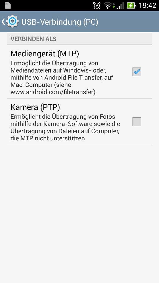

Haste hier mal rumgewerkelt?
Nee...wo ist denn das zu finden?
Entweder übersehe ich das in den Einstellungen oder ich hab das nicht.
Einstellungen, Speicher, rechts oben das USB-Symbol
Ah cool, gefunden, danke. Werde ich morgen im Büro direkt mal ausprobieren, wobei es rein vom Wording her nicht so ganz danach klingt.

USB-Verbindungen ... ist Mediengeräte aktiviert

-Einstellungen, Speicher, rechts oben usb Symbol ein auf Mediengerät
