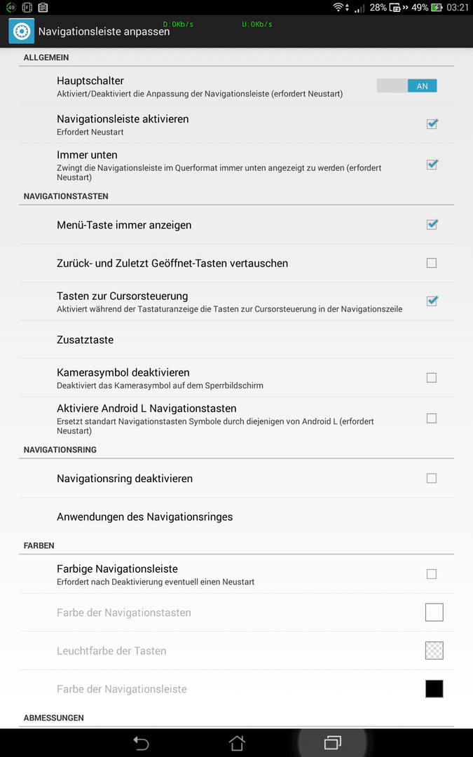

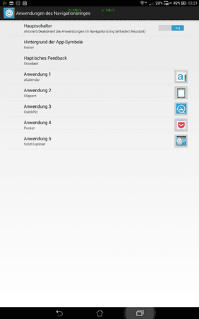

Habt ihr auch die richtige Gravitybox installiert? Es gibt eine eigene Version für KitKat. Ok, das mit dem Sperrbildschirm im Tabletmodus funktioniert nicht (verwende ich eh nicht) aber dafür alles andere. Was mir wichtig war ist der Navigationsring für Apps über die Hometaste. :)
Hallo edi, ja klar,die KK-Version. Genau der Funktionsring ist da, aber ich bekomme ihn nicht konfiguriert. Ich sehe nur Google und wenn ich den Punkt wähle, dann öffnet sich Öffi, merkwürdigerweise.
Ich wollte ja nur diesen Navigationring mit den 5 Apps haben. Deshalb hab ich alles Andere erstmal gelassen wie voreingestellt und habe nur den Punkt Navigationsleiste geöffnet. Den Rest kannst du den beigefügten Screenshots entnehmen.
Bei mir geht das so:
1. den Punkt Anwendungen des Navigationsrings anklicken
2. Bei den Punkten Anwendungen 1-5 die jeweilgige
von dir gewünschte Anwendung auswählen.
