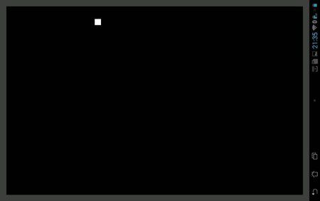

Also ich habe auch massive Probleme beim ASUS TF700T mit Ghost Touches. Dadurch wird das teilweise unbrauchbar. Insbesondere wenn das Tab im Dock steckt und ganz aufgeklappt ist tritt das Problem fast permanet auf.
Erstes Anzeichen war daß das Tab hin und wieder keine Touch gesten erkannt hat und ab und an einfach so der "Hintergrund Ändern" Dialog auf dem Homescreen kam.
Um herauszufinden ob Ihr auch solche Ghost Touches habt empfehle ich die Verwendung von Touch Test Apps wie z.B. "Simple Touchscreen Tester" oder "Yet Another MultiTouch Test". Es gibt auch auch zahlreiche andere Apps hierzu.
Mit diesen Test Apps konnte ich sehr einfach nachweisen daß nur durch einfaches Bewegen des Tabs (ohne den Screen zu berühren) vom Tab gesten erkannt werden. Meist sind die Ghost-Touches permanent was dann die Bedienung des Tabs unmöglich macht. Es ist bei mir immer die gleiche Stelle wo der Ghost Tab erkannt wird. Siehe Screenshot im Anhang.
Wer hat sonst noch solche Ghost Touches???
