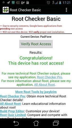

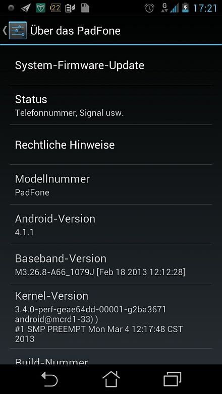

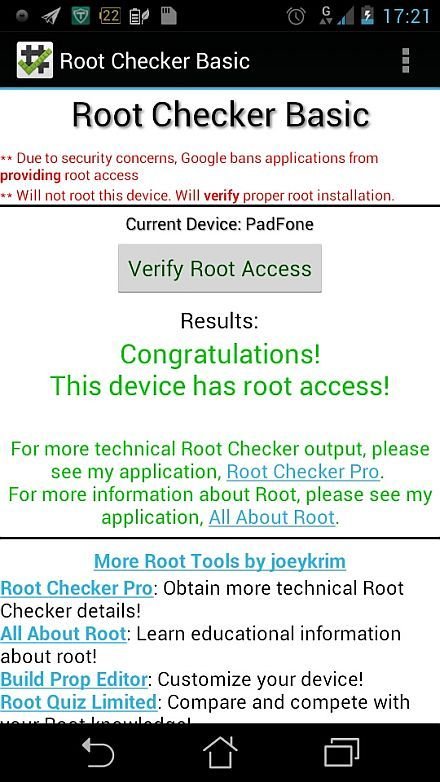

So, ich habe es geschafft: Mein ASUS PadFone 1 ist per Update nun von Android 4.0.3 auf Android 4.1.1 "gehüpft"...! :)
Dann auch noch erfolgreich das Gerät gerootet: alles ist Tutti...
