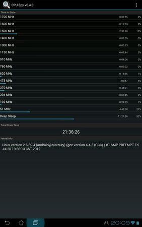

Hallo Leute, habe leider ein Problem mit meinem neuen T700:sad: Ich habe jetzt schon die zweite Nacht nacheinader den Akku im Flugzeugmodus total entleert. Am Abend 80% am morgen noch 20%. Die Rückseite oben links war auch am morgen ganz warm. Laut CPU Spy war das Tablet aber im Deep sleep so gut wie immer. Mit Hilfe vom System konnte ich auch nichts sehen nur dass angeblich 89% der Energie vom WLAN aufgebraucht wurde. Sieht fast danach aus, dass trotz dass ich WLAN ab geschalten habe das Modul noch immer läuft. Die neuste Firmware ist drauf.

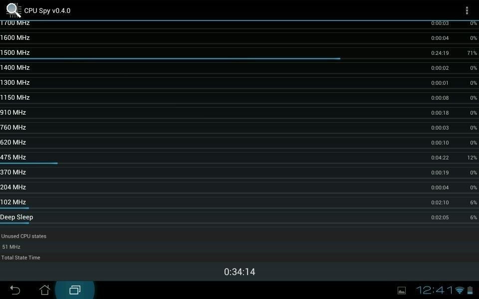

Kann es sein, dass dieser 5.-Compinian(?)-Core nicht so arbeitet wie er sollte und bei Benutzung immer alle 4 Kerne laufen?! Anbei mal ein Screenshot von CPU-Spy. Vielleicht erkennt jemand etwas auffälliges.

Ich vermute auch fast, dass das mit dem Energie Management nicht so ganz richtig funktioniert. Bei dir sieht man halt, dass die 1,5ghz sehr ausgeprägt sind, wenn man den Deep Sleep außer Acht lässt. Was mich aber wundert, sind die 21% mit 51Mhz. Was soll das sein? Damit läuft doch keine Anwendung...das scheint wohl etwas systemseitiges zu sein, aber kA was. Wenn man das dann ebenfalls außer Acht lässt, gibt es nur noch 370, 475 und 1500mhz. Mit den 370 oder 475 sollte auch nicht viel laufen, bezweifle fast, das damit Videos laufen oder? Die meiste Zeit läuft das Tab dann mit 1,5ghz. Wenn dann alle 4 Kerne mit 1,5ghz laufen, dann braucht man sich nicht wundern, dass das Akku nach 4-5h leer ist. Gibt es denn noch keine App, wo man auch die jeweilige Kernauslastung/-aktivität sehen kann?

Ihr habt sicherlich beide in irgendeiner Weise recht aber trotzdem passt hier was ganz gewaltig nicht!
Hab das Gerät vor einer guten halben Stunde neu gestartet und das ist das Ergebnis (Anhang).
Habe in dieser Zeit nichts gezockt! Nur etwas den Launcher nach meinen Wünschen eingerichtet und die Twitter/Facebook App benutzt.
Die Zeit in der die 1500 MHz aktiv sind ist mMn eindeutig zu hoch!

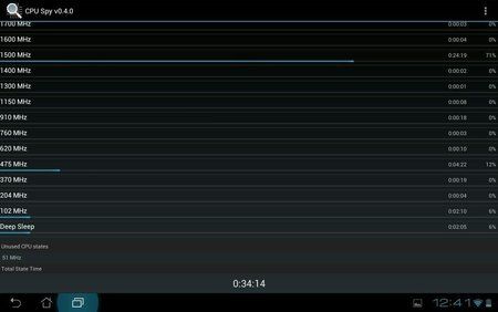

Anbei noch ein Screenshot der zeigt, dass die 1500 MHz auf allen 4 Cores sehr aktiv sind.
Gleichzeitig tut sich das Tastatur Dock auch sehr sehr schwer das Tab aufzuladen waehrend ich es benutze.
