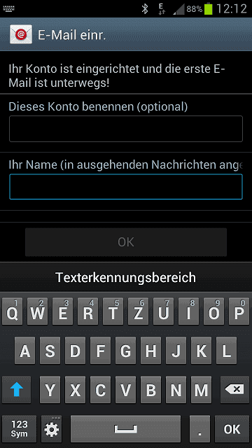

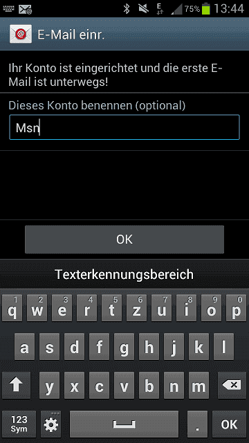

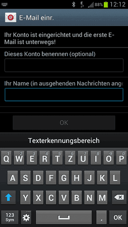

Bei meinem S III funktioniert die Einbindung sowohl über Exchange automatisch, über Exchange manuell (dub-m.hotmail.com) und über POP3.
Bei Exchange lässt sich jedoch kein Name eintragen. Wäre meine E-Mail Adresse z. B. example1234@hotmail.de steht beim Empfänger
Von: example1234 <example1234@hotmail.de>
Es wird also als Name einfach das vor dem @-Zeichen übermittelt. Binde ich das Hotmail-Konto über POP3 ein, kann ich einen Namen eingeben (z. B. Max Mustermann <example1234@hotmail.de>), jedoch funktioniert damit Push nicht...
Ist das bei euch auch so?
Das Hotmail-App möchte ich nicht nutzen, da es umständlich zu bedienen ist, keine Möglichkeit anbietet Fotos vor dem Senden zu verkleinern und den Ordner Gesendete Objekte nicht synct.
Anbei Bilder des fehlenden Feldes
