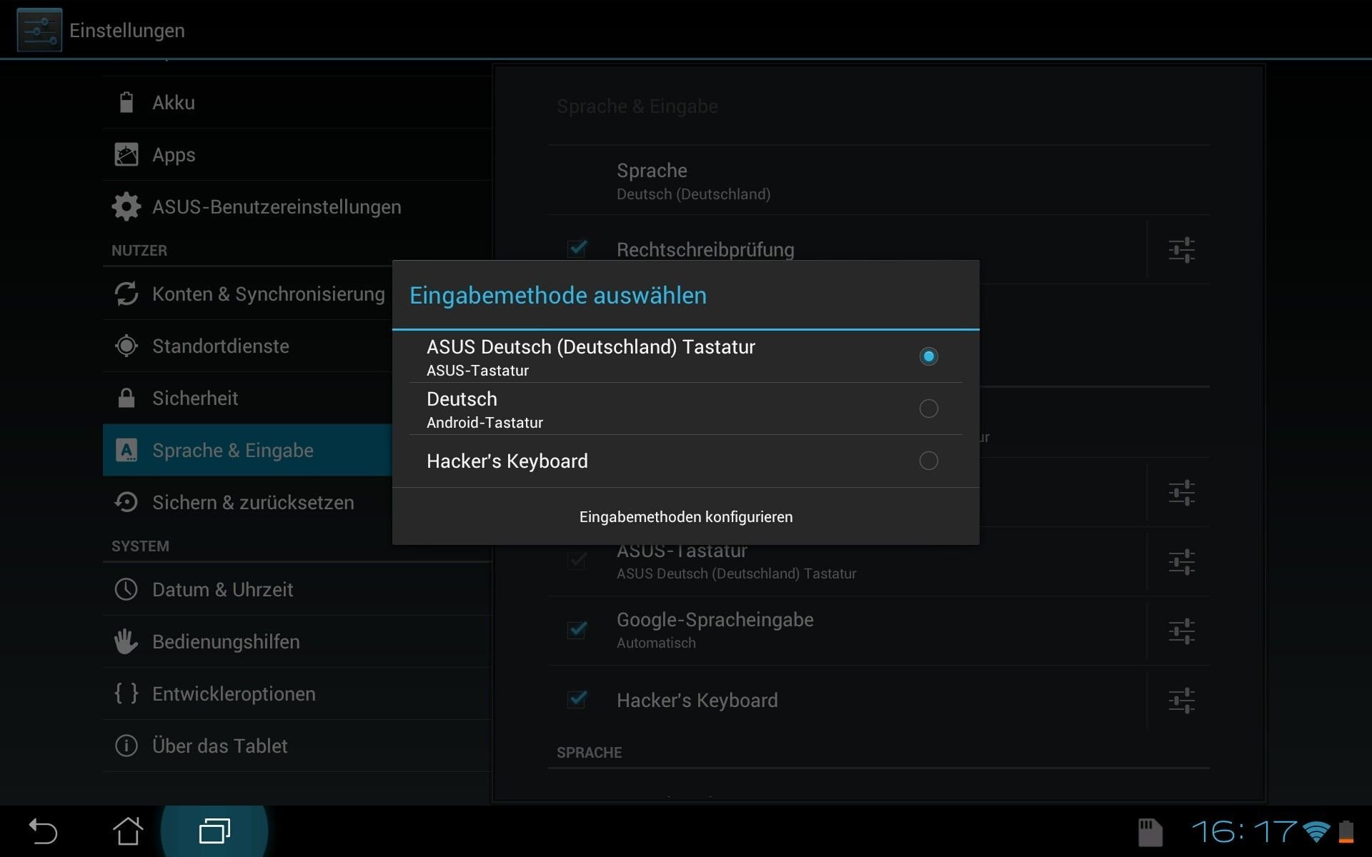

Ich kann machen was ich will, bei manchen Websites stimmt die Docktastatur nicht, wenn ich ein - haben will kommt ein / z.B. auf der Paypalseite beim Einloggen.
Kann das jemand bestätigen bzw. hat einen Lösungsvorschlag? Jedesmal das Dock abmachen nervt.
Grüße
Jörg
@jojo:
1. Welchen Browser verwendest Du? (Bei Chrome habe ich auch Probleme)
2. Hast Du in den Einstellungen als Standardtastatur "Android Deutsch" eingestellt?
LG,
jazzy
ich konnte die Einstellungen nur ändern, wenn das Dock nicht angeschlossen ist.
@jazzcrab
zu 1: Standard Browser und Firefox beta, bei beiden gleich
zu 2: Ja habe ich
Danke
Grüße
jojo8897
