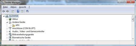

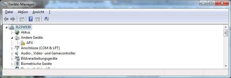

Am Computer wird das Tablet als APX-Gerät erkannt. Ein Treiber wird nicht gefunden.
geraetemanagerscreenshott-jpg.416793
Fastboot und ADB können leider kein angeschlossenes Gerät erkennen.

Es scheint ja immerhin auf Empfang zu sein. Wurde doch vom PC erkannt, das da was dran hängt? Aber wenn es nicht identifiziert werden kann, ist es auch schwierig zu kommunizieren. Ich stelle mir das folgendermassen vor: ein Taub-Stummer klopft an die Haustüre und ich frag nach wer denn da klopft...... Im Unterschied zum richtigen Leben, kann der Compi wohl nicht einfach öffnen und nachschauen....:scared:
