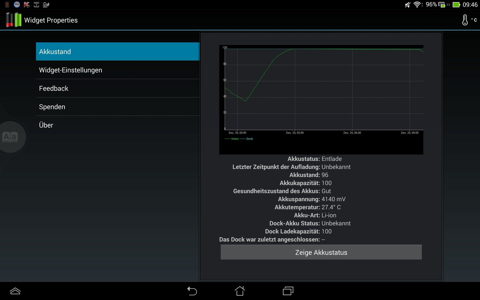

seit vorgestern lädt mein Tastaturakku das Pad nicht mehr.
Anfangs begann bei ca. 70% Padakku das Dock den Akku zu unterstützen bzw. es wieder aufzufüllen. Dies geschied nicht mehr.
Der Tastaturakku bleibt bei 100%, egal wie gering die Ladung des Padakkus ist.
Auch ein Restart, erneutes Laden und entladen etc. hat nichts geändert.
Was könnt das sein?
Hat jemand anderes das gleiche Problem?
Anbei noch mal ein Screenshot.
Was mich verwundtert: "Dock-Status-unbekannt" ????
Und das "Ausrufezeichen" oben Links???

Heute nacht wurde bei mir das Pad ebenfalls nicht geladen, das Dock war nicht richtig eingerastet. Hast du schon versucht, es herauszunehmen und neu einzusetzen? Wie sieht die Ladezustandsanzeige am Dock aus (Orange / Grün)?

Das Pad lädt schon per Ladegerät, auch wenn das Dock angeschlossen ist...
Quasi indirekt übers Dock, aber das Dock selbst läd das Pad nicht mehr.
LED im Pad ist orange, im Dock grün beim laden per Ladegerät. Wenn voll, dann beide grün.
Ohne Ladegerät:
Wenn das Pad bei ca. 60% ist leuchtet seine LED orange, jedoch ohne dass das Dock Energie an das Pad liefert.
Es sieht so aus als würde geladen, aber die Daten sagen etwas anderes. Dock ist immer bei 100%!!!!!
Alles sehr merkwürdig. Angeschlossen ist alles richtig, Tastatur funktoniert einwandfei. Auch sonst ist das Pad spitze!!!! :D
