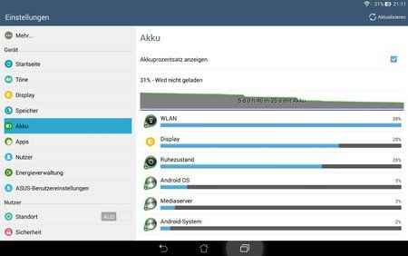

Wenn's immer vorkommt, ist's vielleicht ein Hardware-defekt. Was sagt denn die Akku-Verbraucher-Anzeige?

Verbrauchs Anzeige meldet mir Android OS mit 56% flugmodus hatte ich immer an.

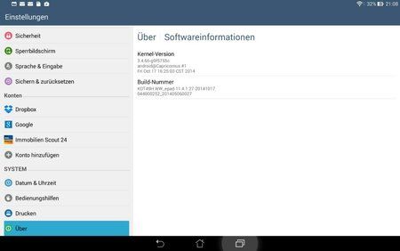

Bei mir hält's wieder akkurat!
Hirschy was hast Du gemacht das es wieder gut war
wie bereits geschrieben: Flugzeumodus schien das Problem einzudämmen und seit dem Update habe ich bislang noch keine Selbstentladung gehabt.
Also: mal aktualisieren und ggfs. noch werksresetten :winki:

@hirschy: Welche SW-Version läuft bei Dir? Ich will mal vergleichen, vielleicht ist meine Heizung noch auf einem veralteten Stand.

Gehe mal in die einstellungen und schau mal was viel akku zieht ! Screenshot bitte
