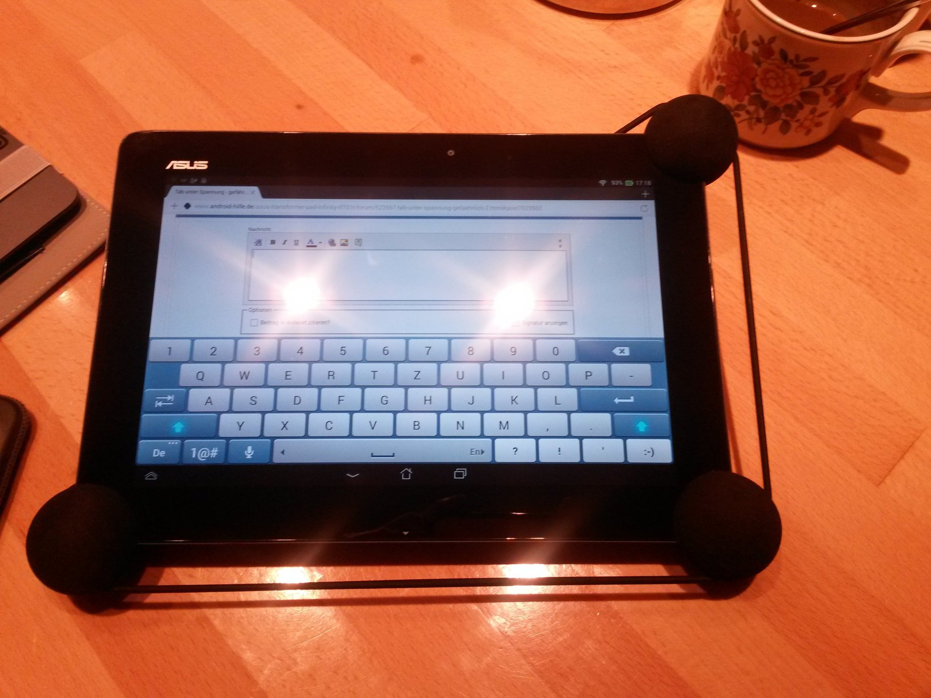

@nostix: habe weder gefühl noch spannung am gehäuse, dafür aber schaumstoffkugeln... :thumbup:
