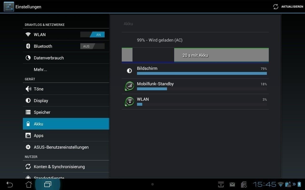

Hey,
habe seit einigen Tagen das TF300TG und bin im großen und ganzen sehr zufrieden. Was mir jedoch aufgefallen ist: Bei der Anzeige, welche Komponenten am meisten Strom verbrauchen, landet regelmäßig auf Platz zwei hinter "Bildschirm" der Punkt "Mobilfunk-Standby". Ich habe bei Mobilfunk alles deaktiviert, eine Sim-Karte habe ich noch nicht. Es war auch schon ein höherer Prozentsatz, habe da aber leider keinen Screenshot gemacht
Kann man den Mobilfunk-Standby irgendwie deaktiveren wenn man ihn nicht benötigt bzw. ist das bei Euch auch so und der hohe Verbrauch normal?
Besten Dank
lulududu

Die Antwort von Chris ist schon richtig. Flugmodus an und Wlan wieder einschalten. Allerdings versteh ich nicht so recht, wo 18% ein Problem sind. Du hast Dir ja das TG geholt und somit hast Du auch ein Funkmodul drin, was nun mal auch mit Strom versorgt wird.

Das Problem ist, dass eine Funktion, die im Moment nicht genutzt wird fast ein fünftel meines akku auffrist.
Ich weiß nicht, ob Du was falsch machst. Ich gehe in den Flugmodus, WLan schaltet sich ab, ich schalte es wieder an und bin weiterhin im Flugmodus.
Mat, könntest Du mal einen Screenshot von der Akku-Verbrauchsanzeige posten? Bei mir taucht "Mobilfunk-Standby" immer noch als zweiter Punkt auf, deswegen schließe ich, dass die von Dir beschriebene Methode zumindest bei mir nicht funktioniert bzw. das Mobilfunkinterface nicht abschaltet.
Was genau braucht daran eigentlich überhaupt so viel Energie (Immerhin deutlich mehr als Wlan)? Weiß das jemand?

Du weißt aber, dasss die Akku Anzeige erst resettet wird, wenn man VOLL neu geladen hat.
Nur so als möglicher Hinweis auf Dein problem.

Better Battery Stats koennte auch helfen, um rauszufinden, ob das einfach nur ein Anzeigefehler ist oder nicht. Gibts fuer Nutzer von xda devs auch kostenlos.
Sauber, es funktioniert tatsächlich. Etwas tricky, aber super! Vielen Dank!
