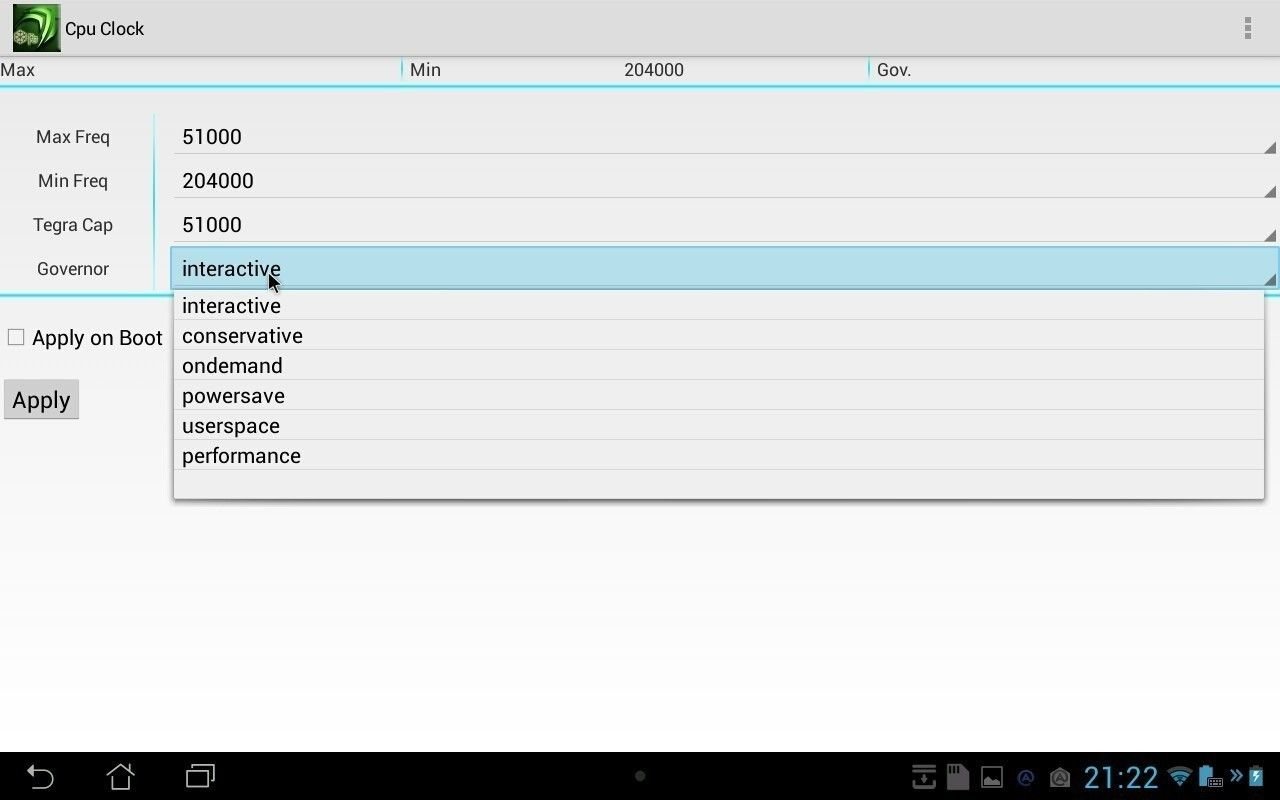

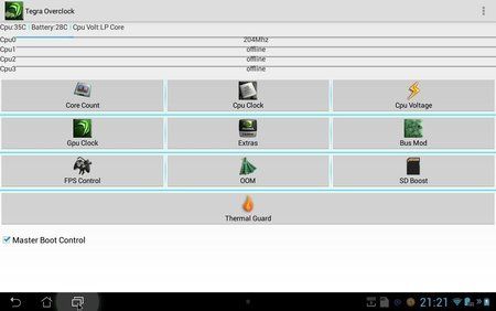

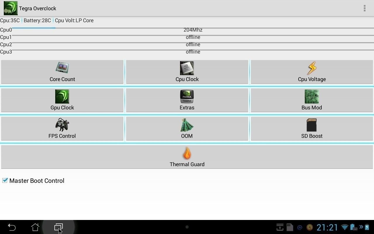

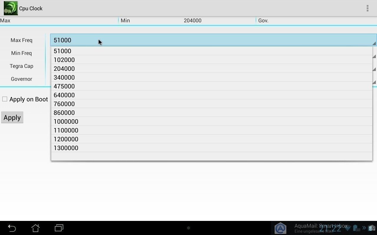

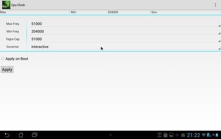

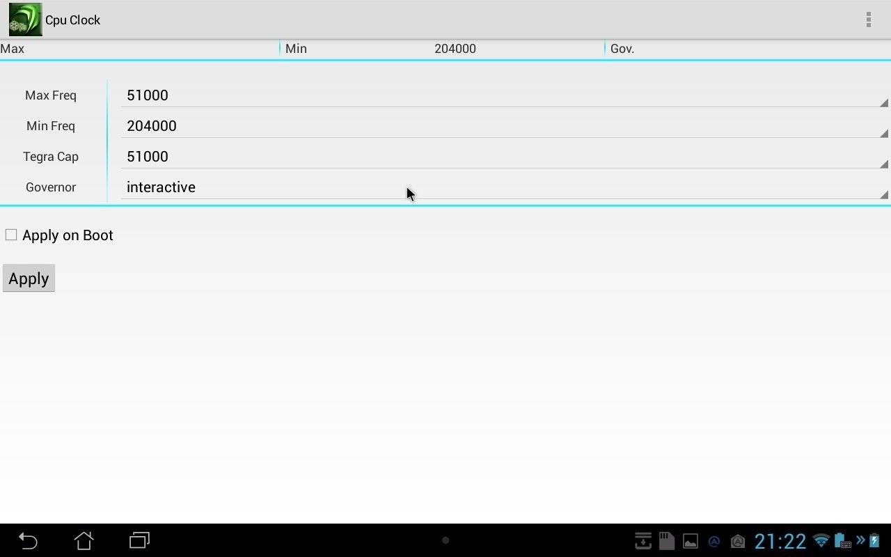

Das sind die Einstellungen von der App. Unter CPU Clock kann man dann schrauben.
Jemand nen Plan, was ich da einstellen soll?
Hauptmenü
Cpu Clock Standardeinstellungen
Cpu Clock - Max Fred / Min Fred / Tegra Cap
Cpu Clock - Govener

Hab den Developer angeschrieben und nach ner FAQ-Seite oder sowas gefragt. Das kam zurück, echt freundlich .... aber ich kann nicht wirklich was mit anfangen.
Jemand nen Plan, was er meint?
Depends on your need I can myself guide you but being honest the best settings are those when you achieve "awe" factor on the lowest of cpu clocks and cores possible :)
Be sure to apply Tegra cap and max clock frequency same i.e. 860mhz both or 1.3 ghz both!
Gpu frequencies like 275 mhz perform very well in maximum scenario and when you find any game lagging then you can try changing the Gpu frequencies to 416Mhz and in core section there is an option "Force cores online". Use them only when needed as they increase performance and takes more battery.
We are going to update help pages in the app as we haven't done that for quite some time and we apologise for being lazy in that. Will update that too. Till then just consider me friend and speak your mind often, I will feel good if I am of any help for you :)
@Idroit
Er hat Dir doch ganz klar gesagt wie es lang geht. Hier sinngemäß eine Kurzfassung:
"Anstatt Dir eine Anleitung zu geben, ist es besser Du findest die richtigen Einstellungen über den "Furchtfaktor" vor den niedrigsten möglichen Einstellungen selbst heraus.
Benutze Tegra cap und maximale Clockfrequenz beide stets gleichhoch, entweder 860 MHz oder 1,3 GHz.
GPU Frequenzen wie 275 MHz arbeiten allgemein sehr gut. In Ausnahmefällen kann man zu 416 MHz gehen. In der core Sektion ist eine Option "Force cores online". Nur wenn wirklich notwendig davon Gebrauch machen, es verringert die Performance und leert die Batterie. Er wird die App bald updaten und freut sich, wenn er Dir helfen konnte!"
