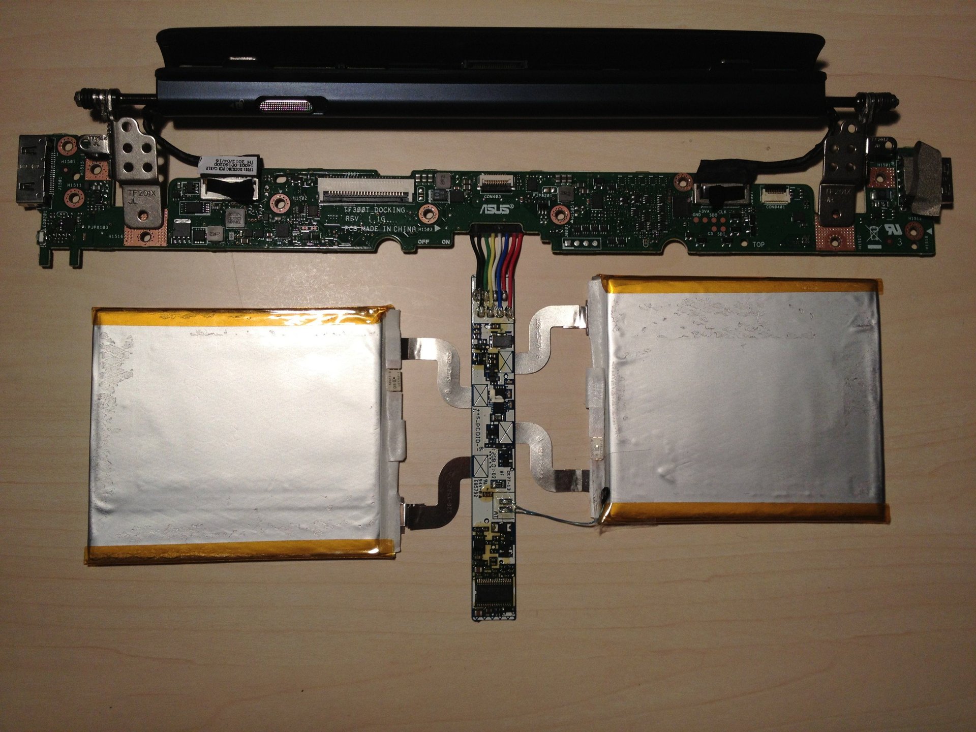

Ich habe mal ein Bild von der Hauptplatine des Docks mit Akku-Pack angehangen

Das scheinen 2 lipos zu sein die in Reihe geschaltet zu sind. Sollten also um die 4v haben.
Die Akkus selber dürften keine Platine haben da die Fahnen gleich raus gehen.

da ich bei meinem TF300 zur Zeit auch bemerke, dass der Akku der Tastatur schneller entladen ist als der Pad-Akku würde ich vermuten, dass bei dir der Tastatur-Akku schon tot ist.
Vermutlich, kenne die Schaltung nicht, hängen die beiden Akku-Packs irgendwie parallel.
Lösungsvorschlag: Akkupack der Tastatur tauschen
Ich würde derzeit einen Schalter dazwischen bauen, falls es platzmäßig geht. Dann könnte man den Tastatur-Akku dazuschalten, wenn man es denkt.
