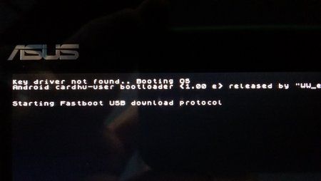

Ich hoffe das mit diesem Key Driver macht keine Probleme?
siehe Bild

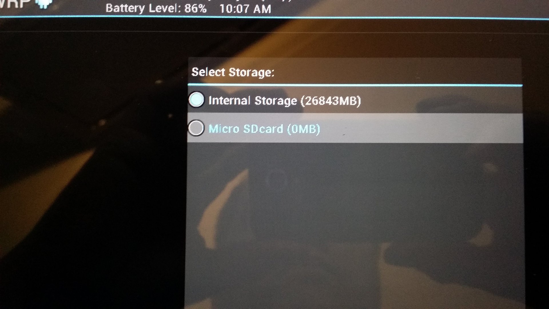

wenn ich mal was machen will gehts immer schief :( .. ich bin jetzt im Menü auf "install" gegangen aber bei Micro SDCard zeigt er mir 0MB und ich kann auch nicht drauf zugreifen .. im PC funktioniert sie normal .. :(
hat das jetzt doch was mit dem Key Driver zu tun? :(
OK ich denke ich habs gefunden die SDCard ist auf NTFS Formatiert.. ich mach da ma Fat32 drauß

Das mit dem key sagt mir erlich gesagt garnixs :confused2:
Aber Twrp ist drauf das schon mal die halbe miete :thumbup:
Ja Fat32 dann sollte es gehen :winki:

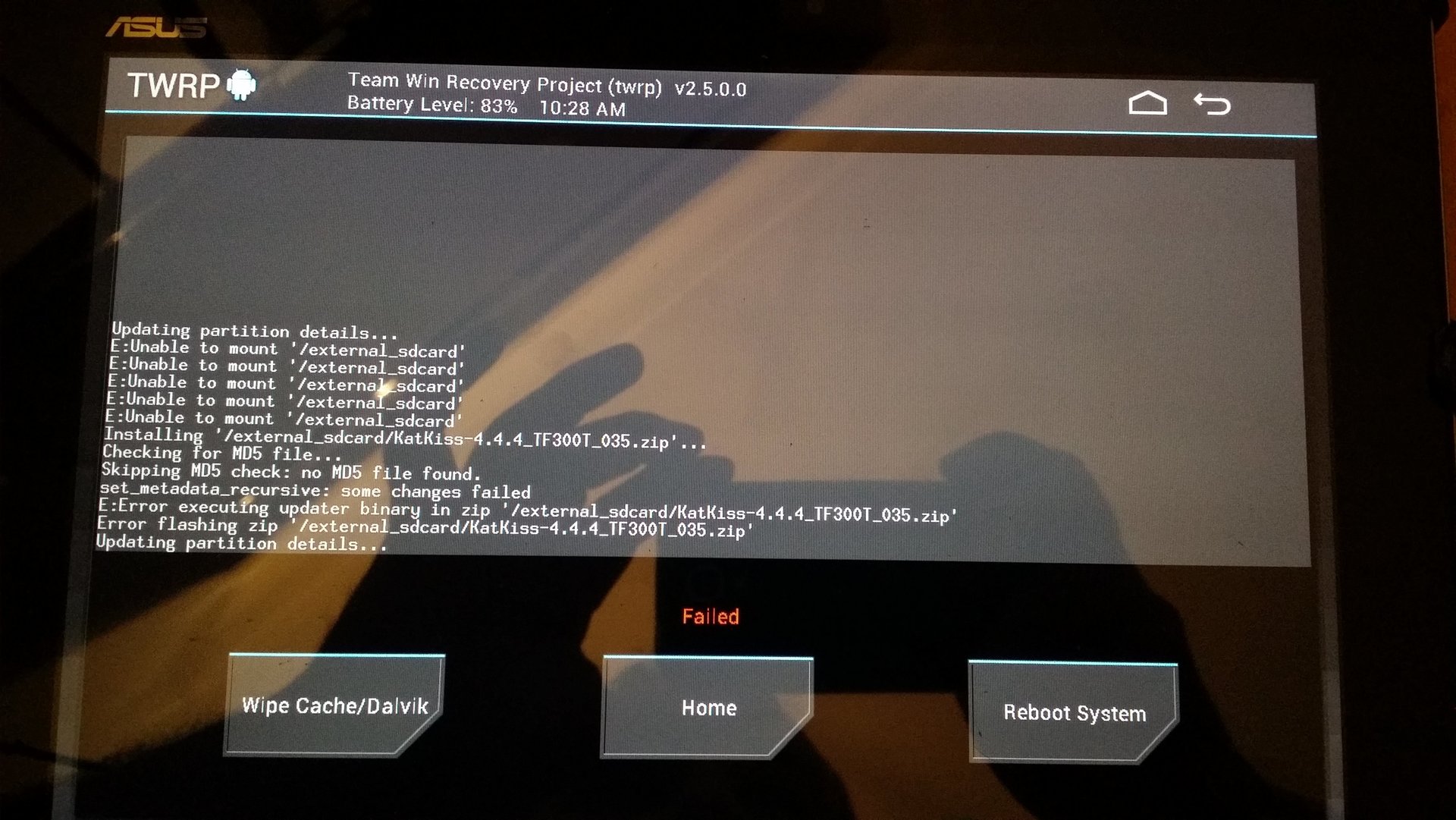

naja nicht wirklich .. siehe Bild :( und jetzt hab ich keinen Plan mehr ..
Lade das zip file neu könnte fehler beim download sein.

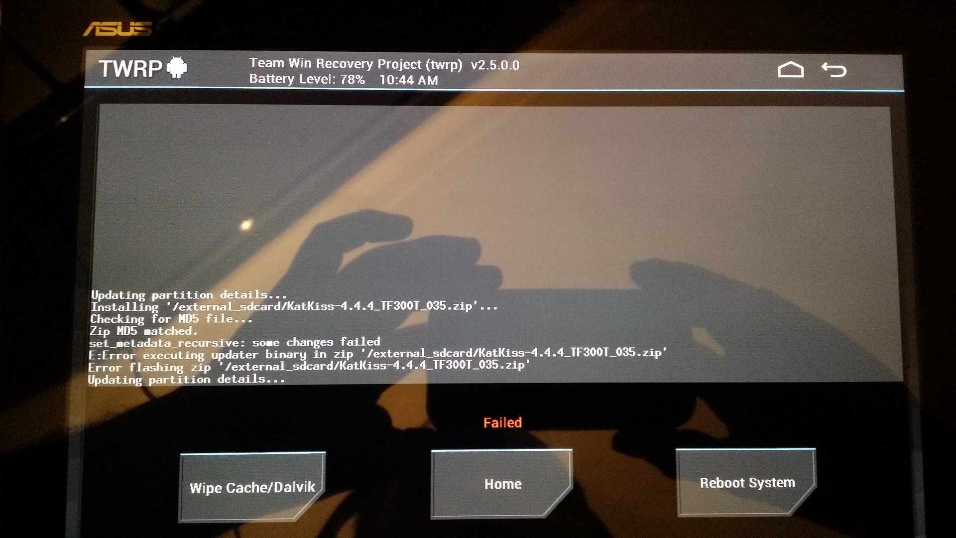

Das war es dann wohl? ... dieses mal noch mal runter geladen aus dem Internet und auch das MD5 File dazu ...
Das liegt am TWRP du hast noch ein altes TWRP.

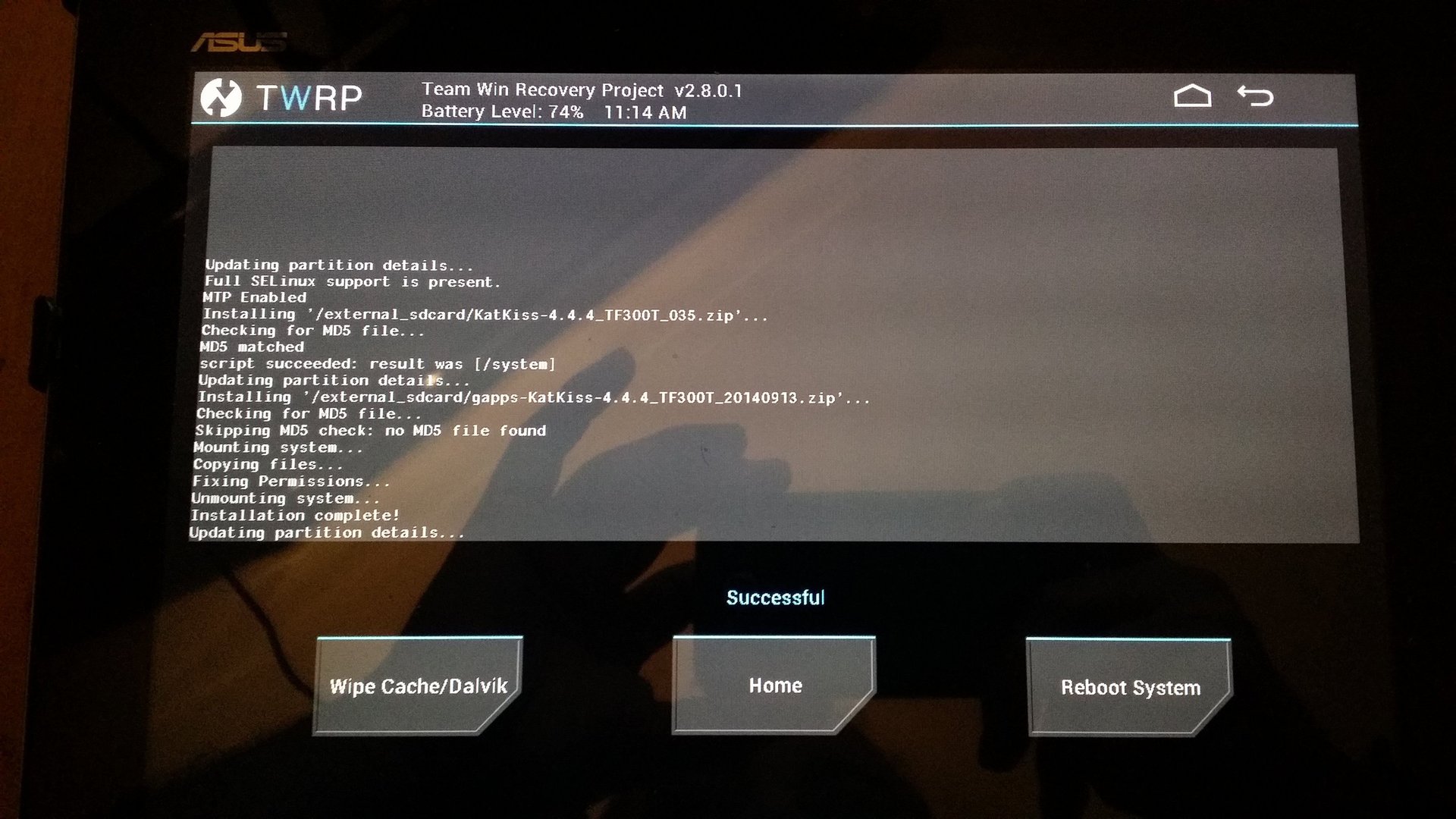

so .. nu endlich .. hab den ersten link genommen ...
und nach dem Update hats sofort gefunzt.. zumindest vorerst ma guggn was der reboot bringt .. :)
Ich würde die hier nehmen und gleich aus dem twrp 2.5 flashen ;)

Ja jetzt funtz alles
