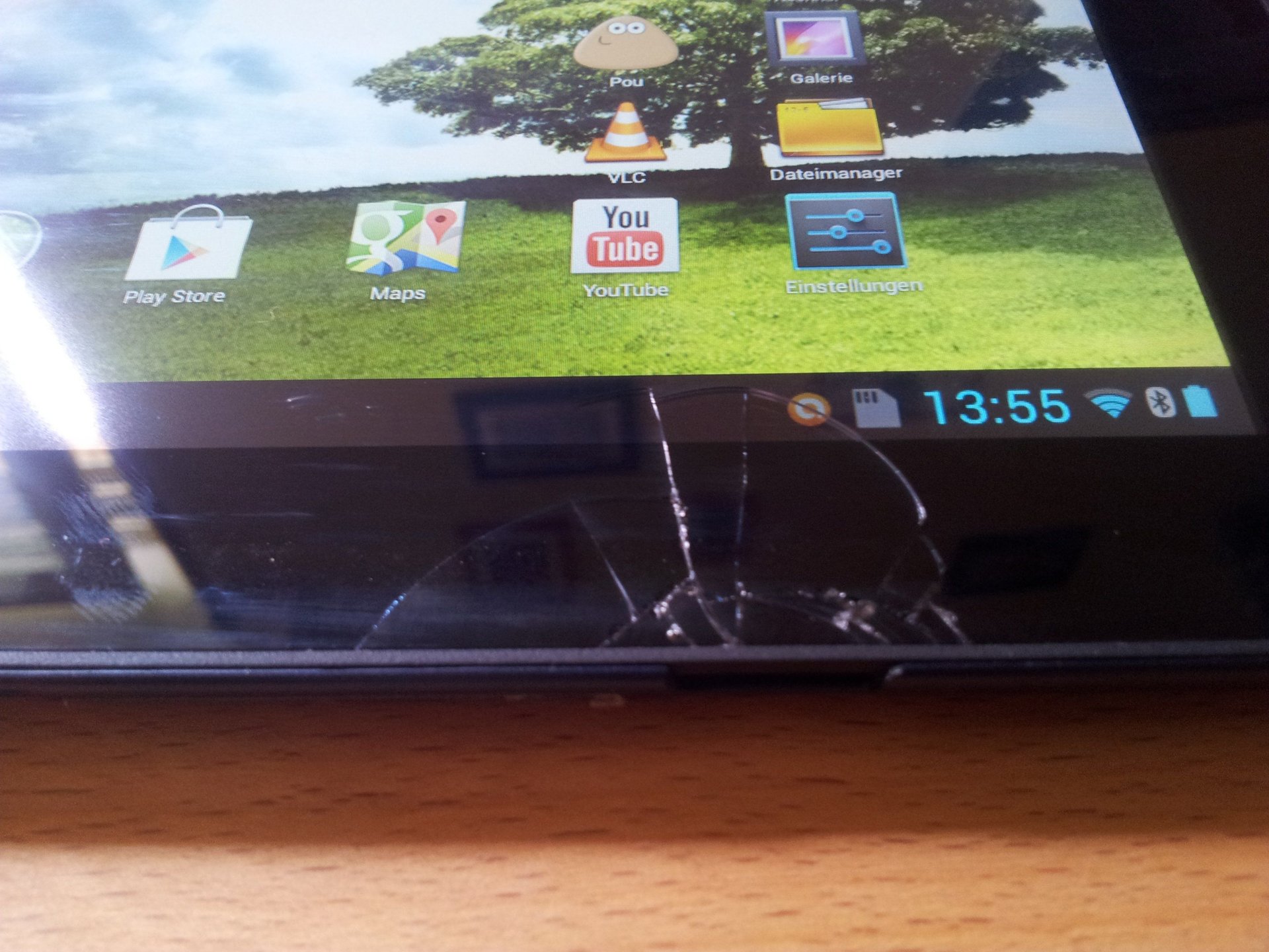

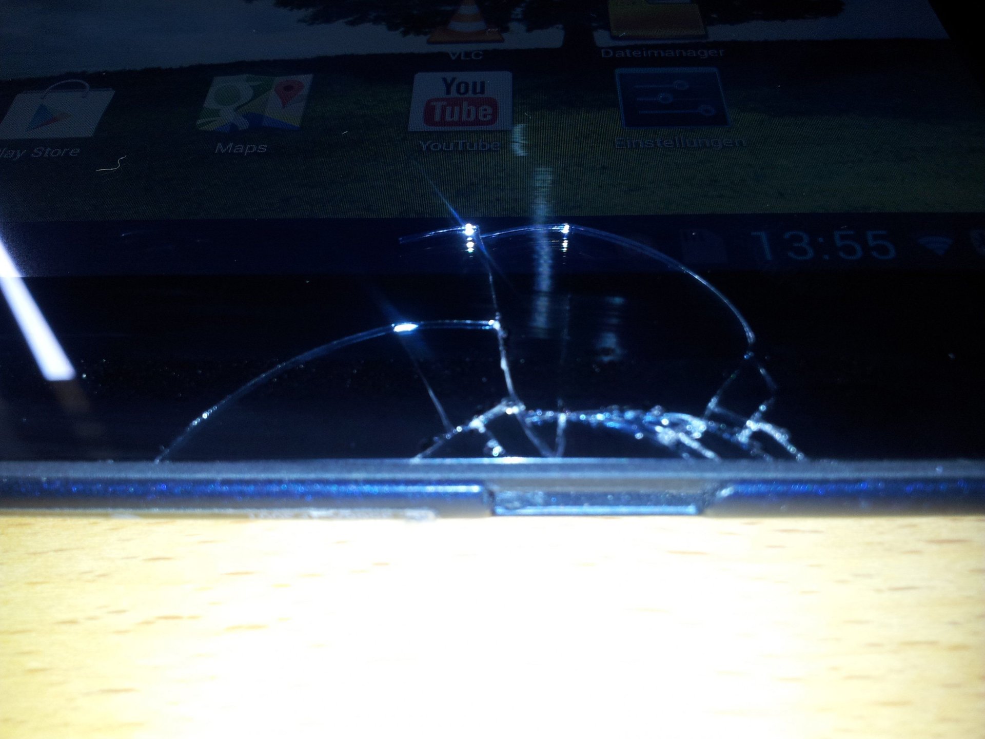

Hi,
jetzt der nächste hier dem das Miss geschick passiert ist.
Mein kurzer wollte das Tablet im Dock eben andocken,
und zu Hektisch eingerastet.
Resultat Display gerissen, bzw geplatzt.
Mit und ohne Dock Reagiert das Display nicht mehr,
bzw minimal bewegt sich das Display ohne was zu machen.
Selbst wenn ich am Dock die Maus bewege,
kann ich nix anklicken,
aber Pfeil lässt sich bewegen.
Externe Maus lässt sich auch bewegen aber ebenfalls nix anklicken.
Fakt ist, Garantie greift wohl nicht ,
denn dies ist ja kein einzelfall und nachschauen/ kostenvoranschlag kostet
ja schon 90 euro. ( Frechheit).
Und dann wird eh gesagt Eigenverschulden und Rep kostet dann 470 eur.
Nun ja in der Bucht gibt es Displays ab 50 euro.
Habt ihr mit denen Erfahrungen,
und Tipps wie das am besten wieder zum Laufen kriege.
Bin über jede Hilfe Dankbar
In You Tube gibt es ja zich Videos bezüglich Display Tausch,
aber da nix Reagiert beim Anklicken,
habe ich bisken Schiss das dies Tablet im Popo ist und nicht nur das Display.
Gruss Dortmundar

Das Tablet zeigt ja noch alles an. Damit es ist es auch nicht völlig hinüber.
Es sieht so aus, dass der Digitizer hin ist. Den kann man ersetzen.
Es gibt in youtube eine Menge Anleitungen dazu.
Ich würde mir das Ersatzteil holen und den Digitizer tauschen.
Nur Mut. So, wie es ist, kannst Du es vergessen.
