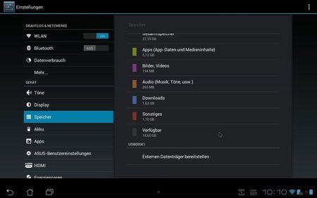

habe auch karten lesegerät angeschlossen. Um auf den zugreifen zukönnen muß ich unter einstellungen / speicher / externen datenträger bereitstellen.
sonst gehts nicht. das selbe ist auch wenn ich handy anschliesse um auf die Micro sd zugreifen zu können. sticks und HDD gehen so anstecken und werden erkannt.

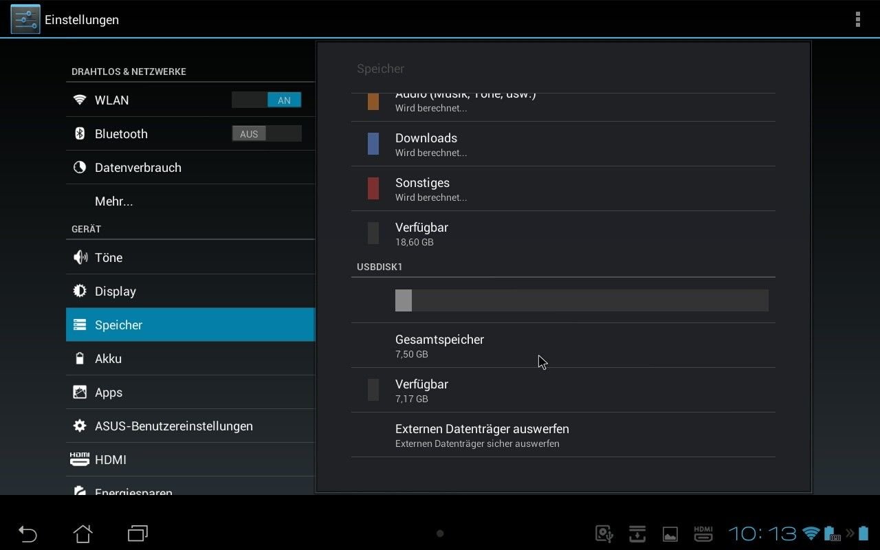

hm komisch bei mir kommt ganz unten "siehe Bild"
oder versuch mal cardreader drann und pad rebooten (power knopf gedrückt halten bis schwarzer bildschrim und dann los lassen) Das hatte ich bei meiner 1 Tb festplatte seidt dem erkennt er die ohne wenn und aber.
greetz andy
Das sieht bei leider anders aus, unter dem letzten Punkt im internen Speicher "Verfügbar" kommt bei mir nichts mehr,
weder "USBDISK1 " noch "externen Datenträger bereitstellen.
Entweder gibts noch ein Knöpfchen, mit dem man den Punkt erzeugt,
oder wir haben verschiedene Kernal, Built, Versionen...

Den Menupunkt USBDisk1 und alles unterhalb gibt es auch nur, weil da eine Festplatte angeschlossen und erkannt wurde.
