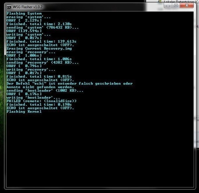

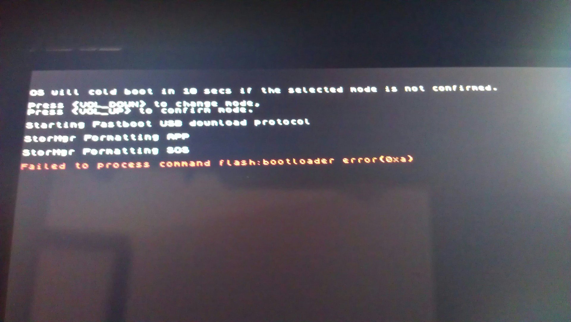

Mein TF300T ist auch gebrickt. Ich habe nach der Anleitung hier versucht es wieder herzustellen. Hat auch alles soweit geklappt, nur bleibe ich in dem Unbricker-Tool immer hängen. Ich versuche alles wiederherzustellen, aber das Tool bricht beim Bootloader immer ab. Ich hänge mal 2 Bilder an. Was kann man da machen? :confused2:
Vielen Dank.

versuch mal im unbrick tool als erstes mit 5 adb auswählen und dann das hier:
[TF201][TF300T][TF300TG][TF700] mit dem Pc verbinden und adbShell starten u folgendes kopieren und im adb fenster einfügen
dd if=/dev/zero of=/dev/block/mmcblk0p4 bs=100 count=1
Enter bestätigen
Wenn Erstes fertig ist ,dann das kopieren und im adb fenster einfügen
dd if=/dev/zero of=/dev/block/mmcblk0p3 bs=16 count=1
Enter Bestätigen
Danach noch einmal alles wieder herstellen.
Das funktioniert leider nicht, da adb das Gerät nicht erkennt. Hab schon mehrfach versucht, über fastboot eine recovery zu flashen, aber das funktioniert nicht. fastboot sendet und installiert, aber dann kann ich nicht ins recovery booten. :cursing:
kannst nochmal versuchen das Stock über fastboot zu flashen, glaube dabei wird auch der bootloader geflashed.
Die Blob aus dem Stock in dein fastboot Verzeichnis und dann:
fastboot -i 0x0B05 flash system blob
Reaktionen: UnMensch
hi den brick hatte ich heute auch schon ,mach dir keine sorgen ....
das geht gleich wieder
so wie mikaole das schon gesagt hat
mach das wird gleich wieder funktionieren,es wird aber eine fehlermeldung kommen...
gib den befehl ein,auch wenn fehler kommtund er abbricht !!!
auch wenn noch der ladebalken irgendwo steht .....
einfach nochmal ....
immer wieder ohne reboot und wirst sehen es geht :D

danach musst du aber nochmal twrp oder cwm flaseh weil wird alles gelöscht !!!!

Alles wieder gut, 3 Tage Fummelei haben sich gelohnt. :biggrin::biggrin::biggrin:
