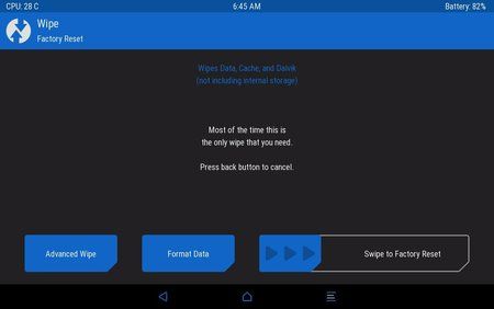

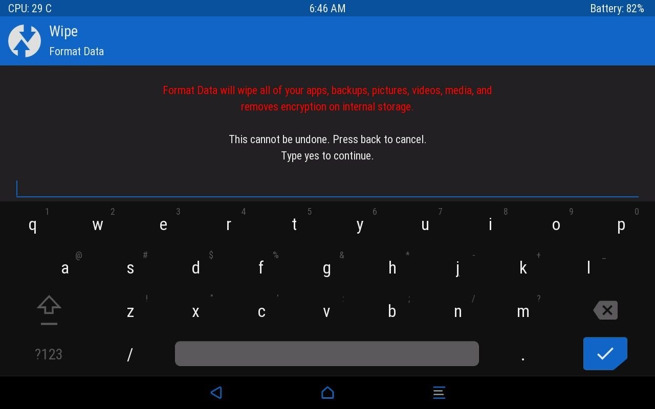

Vorausetzung ist Kang TWRP 2.8.7.2! [RECOVERY] KANG TWRP TF300T 2.8.x.x@AREA51 JULY 28
>Vor der Installation auf jeden Fall "Format Data" durch Kang TWRP. Das ist mehr als Wipe und macht ein sauberes System.
>Danach formatieren von /Data zu F2FS mit TWRP. Nur /Data!!!, nicht Cache oder System. Dauert bis zu einer Stunde. Laufen lassen!
>Installation von Rom, OpenGapps ARM pico und SuperSu in einem Durchgang.
>Danach Wipe Dalvik und Reboot System.
Es ist der gleiche Ablauf wie bei der Installation von KatKiss MM 6.0! KatKiss 7 Nougatella #26 läuft stabil!
