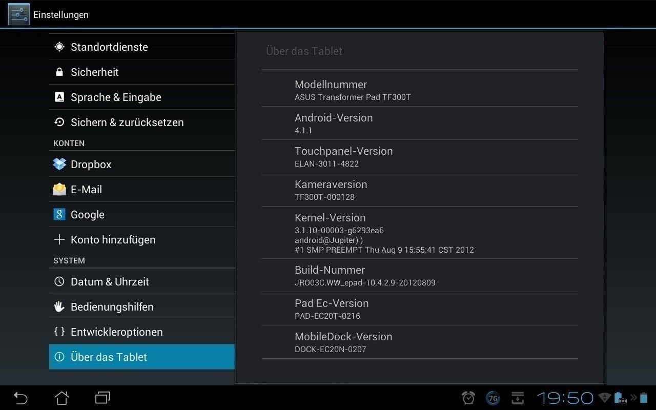

Auf der Asus-Webseite
ASUS - Tablet- ASUS ASUS Transformer Pad TF300T
gibt es das WW_epaduser_10_4_2_9_UpdateLauncher.zip zum download!
(erster Eintrag, ohne "Description")
Das ZIP entpacken und die Datei "WW_epad-user-10.4.2.9.zip" in den Root-Ordner des Tabletts kopieren....
Je nach dem wird dann angezeigt, dass ein Update vorhanden ist und ob dieses installiert werden soll...
Ich habe ein entsperrtes, gerootetes TF300T mit installiertem CWR...
Bei mir hat sich der CWR gestartet, ZIP von SD installieren ausgewählt...
Nu, wipe Davlik-Cache vorher und dann installiert...
Einmal automatisches reboot und 4.1.1 befindet sich auf dem Transformer :scared:
Edit: Root ist weg, trotz RootKeeper
ACHTUNG: Alles auf eigenes Risiko!!!
