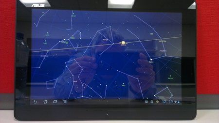

Hallo!
Ich habe mich gerade registriert in diesem Forum, dass ich schon lange als nützliche Basis für meine Geräte verwende.
Nun hat mir gerade das Christkind (Österreich) ein ASUS TF300 geschickt.
Für meine Anforderungen optimal.
Nun habe ich aber festgestellt, dass irgendein Sensor nicht in der Waage ist.
Anhand dem Beispiel "Google Sky Map" fiel mir auf, wenn ich das Tablett waagrecht vor mir halte, der Horizont nicht parallel zum Boden ist, sondern in einem Winkel von ca. 5° von links nach rechts ansteigt. Lege ich das Ding auf den Tisch, dann sollte der Südpol eigentlich in der Mitte sein, oder?
Tut es aber nicht.
Ich habe bis dato keine Möglichkeit gefunden, den Sensor wie bei meinem HTC One X zu kalibrieren.
Gibt es hierfür eine Abhilfe? Oder kann ich das Ding vergessen und austauschen?
Liebe Grüsse aus Steyr
Thomas

Guten Morgen!
Wie es aussieht, ist dieses Problem ein Einzelfall. Werde daher ASUS kontaktieren. Oder gibt es doch was Neues? :unsure:
Habe mir als Wasserwaagenapp Bubble geholt. Dort konnte ich den Sensor kalibrieren. Vielleicht funktionierts ja.
Hallo!
Habe auch die Wasserwaage installiert. Diese Kalibrierung ist ok, aber eben nur für die Momentsituation dieses App´s.
Ich habe in der Zwischenzeit auf Anweisung des ASUS-Servicecenters das Pad eingeschickt (oder besser gesagt, es wurde abgeholt) und innerhalb einer Woche wieder retour bekommen. Der Sensor wurde anscheinend neu eingesetzt. Nun ist wieder alles ok. Auch beim Sky Map ist die Linie parallel zum Horizont.
Danke an das ASUS-Service-Team!:thumbsup:
