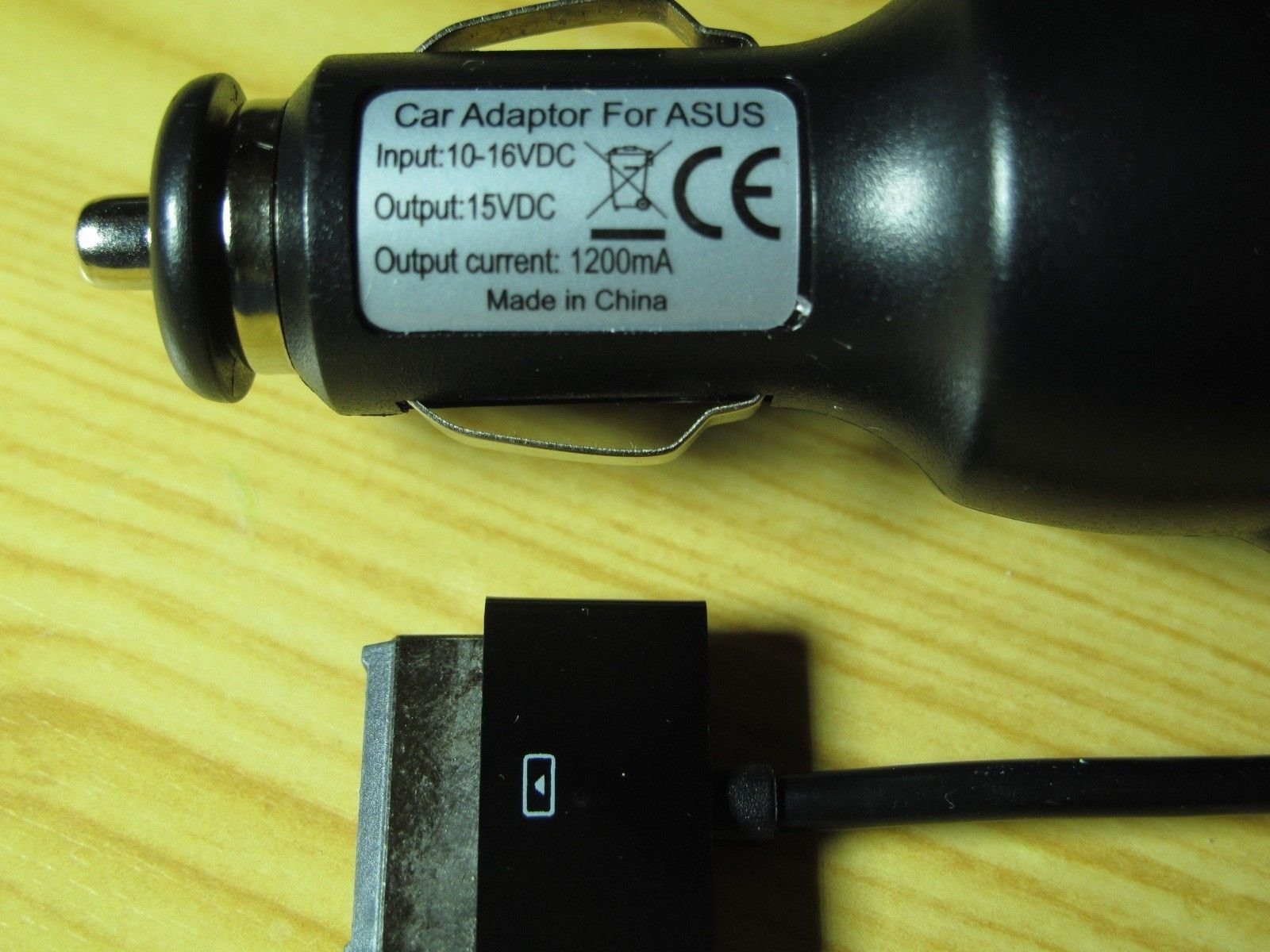

Leute so wird das nichts. Lest euch den Thread noch mal genau durch. Das Tab braucht nun mal zum vernünftigen Laden, auch im Betrieb, 15 Volt. Dies ist nur mit dem entsprechenden Ladekabel zu erzielen. Mit ca. 15 Euro kostet es doch nicht die Welt. Ich habe es nun schon fast ein Jahr in Benutzung. Lädt wie zu Hause an der Steckdose. Bevor ihr mit diesen exotischen Adaptern noch etwas zerschießt, lieber ein paar Euro investieren.

im Allgemeinen versuche ich mich hier immer zurück zu halten und möchte hier auch niemandem zu nahe treten, aber manchmal ärgere ich mich doch über die Äußerungen die hier getätigt werde. Zum Einen hatte ich darum gebeten den Thread doch mal von Anfang an zu lesen, hätte schon mal so manche Frage/Aussage unnötig gemacht, zum Anderen habe habe ich doch ordentliche Angaben gemacht. Natürlich weiß ich auch, dass bei einer Stecker/Stecker Anordnung bei Beschickung von 12 Volt auf der anderen Seite keine 15 Volt raus kommen können. Aber Elektronik kann heute schon sehr preiswert sein. Der auf Seite 1 beschriebene Ladeadapter kostet mittlerweile nur noch knapp über 11 €. Ich habe im 1.08.12 beim gleichen Großversender noch knapp 16 € bezahlt. Allerdings war der Zulieferer ein Anderer. Heute bekommt man auch Notebooknetzteile, Primär AC 100V-240V DC 12-24V Sekundär 12V - 24V, schon für keine 20 €. Also, bitte nur qualifizierte Kommentare. Außerdem, wenn man sich entsprechend informiert, stellt man fest, dass beschriebene Ladekabel passt "NUR" an Asus Tablets.
