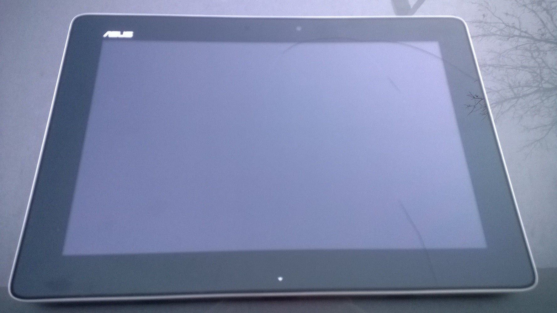

Hallo liebe Forumsmitglieder, nachdem ich hier bereits mal gelesen habe ist es nun akut wegen desselben Problems und ich schreibe mit der Bitte um Hilfe:
Mir ist mein TF300 vor ein paar Tagen heruntergefallen und leider ist das Display an mehreren Stellen gesprungen. Die Berührungsfunktion ist defekt, optisch sieht im Screen dahinter alles ok aus. Wenn ich das Tablet in die Dockingstation stelle, lässiges sich (bislang) noch darüber steuern.

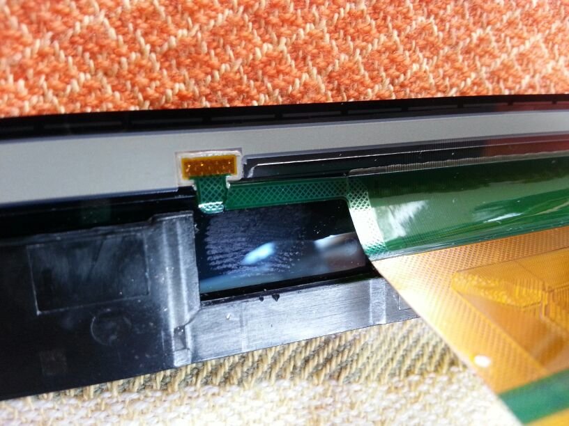

Flachkabel des Digitizers ist irgendwie abgebrochen, man sollte sehr behutsam damit umgehen ...
Habe einen neuen Digitizer bestellt und dann auf ein Neues, ohne das Flachkabel zu beschädigen.
Habe heute meinen neuen G01 bekommen, eingebaut und leider reagiert das Ding immer noch nicht, habe diesmal extra auf das Flachkabel geachtet und nicht verbiegt.
