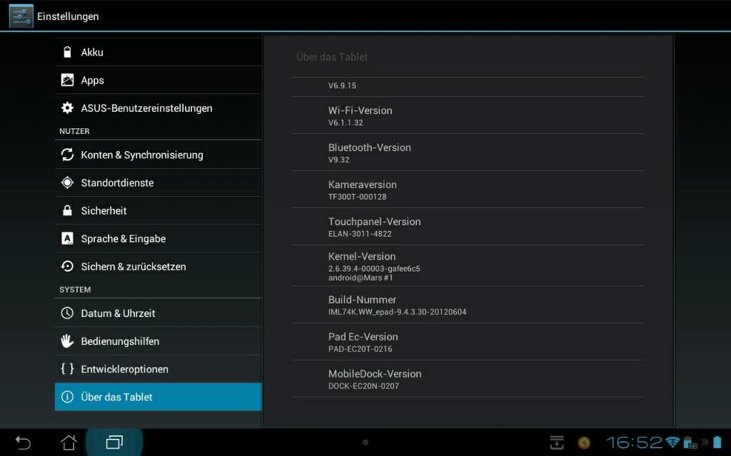

Hallo allerseits,
ich besitze mein TF300T jetzt seit August 2012 und habe seitdem kein einziges OTA Update erhalten.
Habe noch ICS v4.0.3 drauf, komplett stock ohne root. (screenshot ist dabei)
Mittlerweile haben einige ja schon JB erhalten - da wollte ich direkt mal versuchen mir das Update von der Asus Homepage runterzuladen und draufzuziehen.
Pustekuchen, das Tablet wird zwar erkannt, die Treiber (XP) sind aber anscheinend nicht kompatibel. Nun muss ich wahrscheinlich warten, bis ich wieder an meinen win7-Rechner kann. (Bin gerade nicht daheim)
Meine Fragen sind nun:
1. Habt ihr Probleme mit den OTA Updates/kommen die bei euch ebenso nicht an?
(... oder mache ich grundlegend was falsch?)
2. Sind unter a) XP bzw. b) win7 solche Konnektivitätsprobleme bekannt? Gibts irgendwo Treiber direkt zum Dowload?
(Die Asus-Webseite und der Support bieten die anscheinend NICHT direkt an.)
gesundes Neues und so ;)
gesendet von meinem ASUS Transformer Pad TF300T mit Tapatalk 2
Hallo habe nicht so den plan da ich keinen PC habe.
Habe meine updates über die seite die auf bild zusehen ist ganz oben Systemaktualiesieren.
geht das bei dir nicht ?
greetz andyw890i
