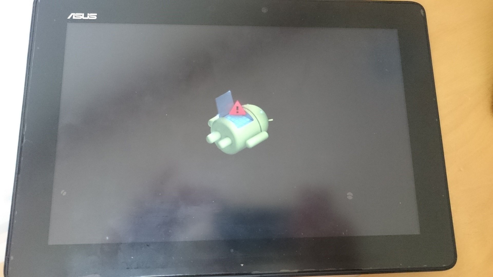

[DOUBLEPOST=1441694592,1441692404][/DOUBLEPOST]Also Root habe ich jetzt, wollte dann ins TWRP, leider hatte ich dann das Android Männchen was auf dem Rücken liegt mit dem roten Ausrufezeichen ...
Habe dann (TWRP 2.8.5.0) neu geflasht weil diese Version auch davor drauf war mit:

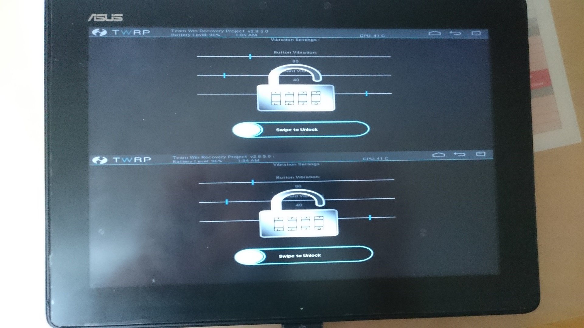

Wenn ich jetzt ins TWRP gehe habe ich TWRP doppelt drauf:
Kann ich TWRP irgendwie ganz löschen und dann wieder ganz neu flashen?

Tab funzt auch wieder, aber ich bekomme das TWRP nicht mehr normal drauf, bekomme es immer doppelt wie oben angezeigt ...

Installiere ich kein TWRP kommt das :
MfG
avalanche99
Erinnere bitte meine Warnung bezüglich der TWRP-Version. Hast Du auch wirklich eine für JB ausgesucht? Deine Version lief doch schon vorher nicht auf Deinem Tablet!!! Ich hatte Dir guten Gewissens " TWPP 2.8.0.1-tf300t-4.2.blob" empfohlen, weil diese Version 100% sicher läuft.
Die folgende Warnung steht immer im Raum, wenn es um TWRP geht:
"If you have updated to the JB OTA bootloader then you must use the -JB version of the recovery, flashing the non -JB version could potentially permanently brick!"
Also starte erst mal im Stock Rom und mache Dein Tablet sauber. Erst dann installiere eine JB-Version von TWRP.

Also bevor ich das Tab zerlegt habe und ich den Bootloop bekommen habe war TWRP 2.8.5.0 drauf und hat auch gut funktionniert.
Deshalb habe ich auch wieder 2.8.5.0 installiert, leider wie oben im Bild dann TWRP 2x auch dem Screen.

Habe aber wieder das gleiche Resultat wie auf dem Bild oben ... TWRP ist 2x zu sehen ....

Trotzdem bekomme ich TWRP immer 2x auf den Schirm

Tablet läuft wieder und TWRP ist auch normal.
Lag dann wohl an der falschen JB Version ...
