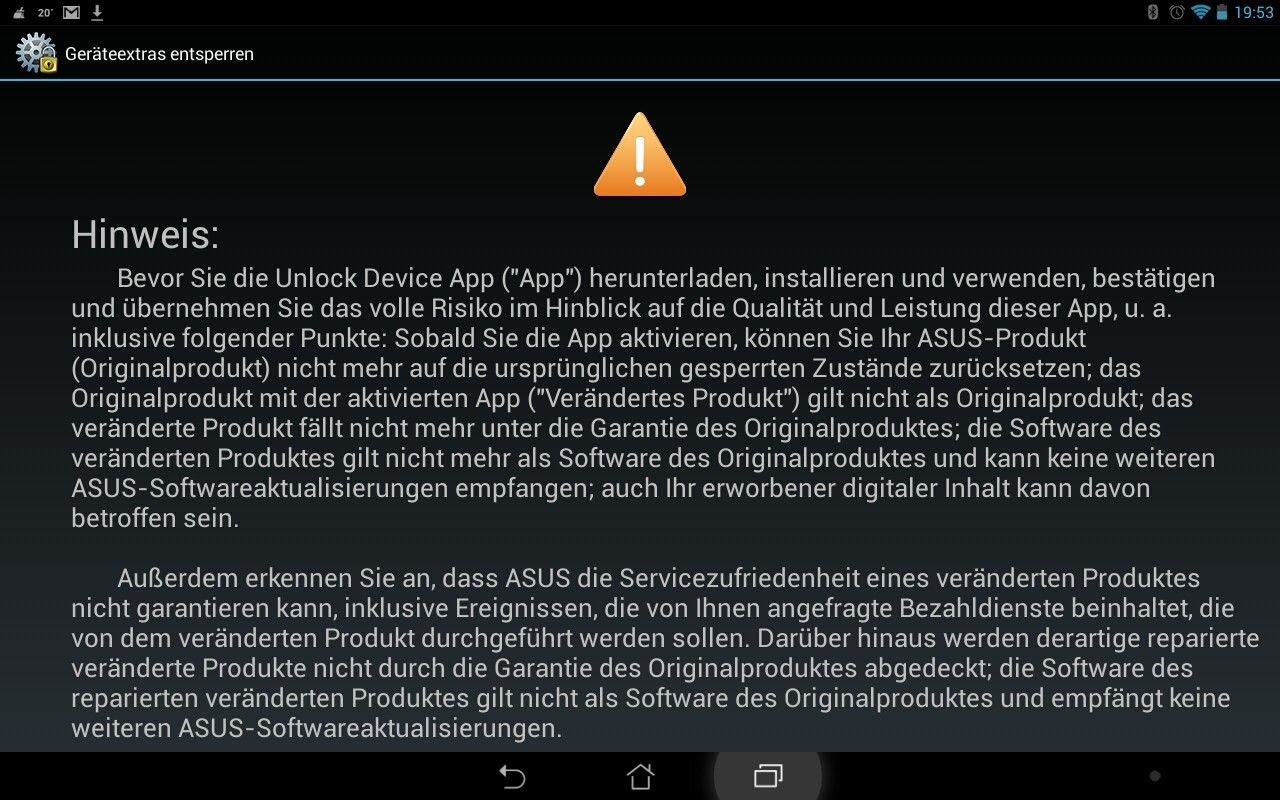

Ich versuche jetzt seit 3 Tagen mein TF300T zu unlocken, es kommt immer wieder dieser Netzwerkfehler.... :(
Ich kann gar nicht runterscrollen wo ich klicken kann.
Wie auf dem screenshot zu sehen
