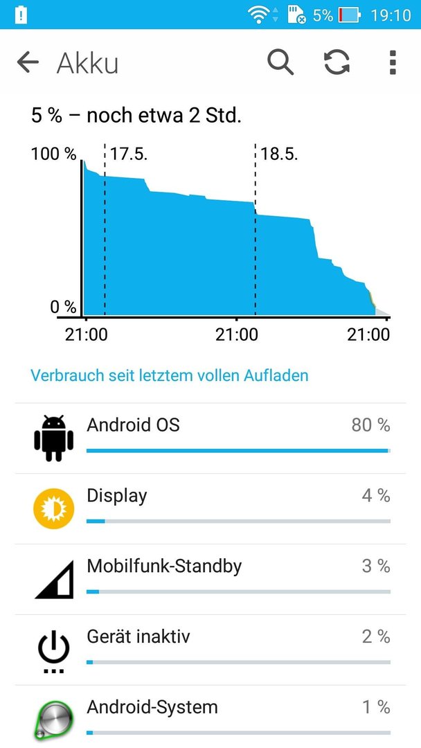

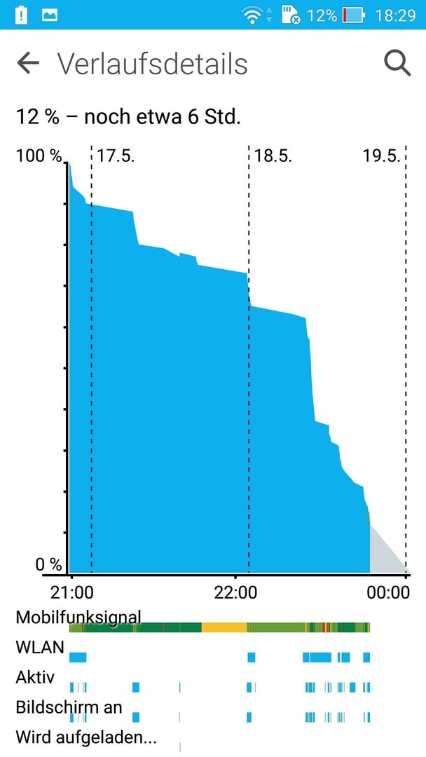

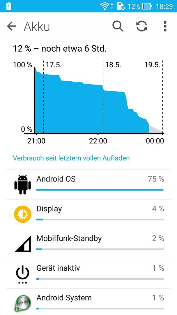

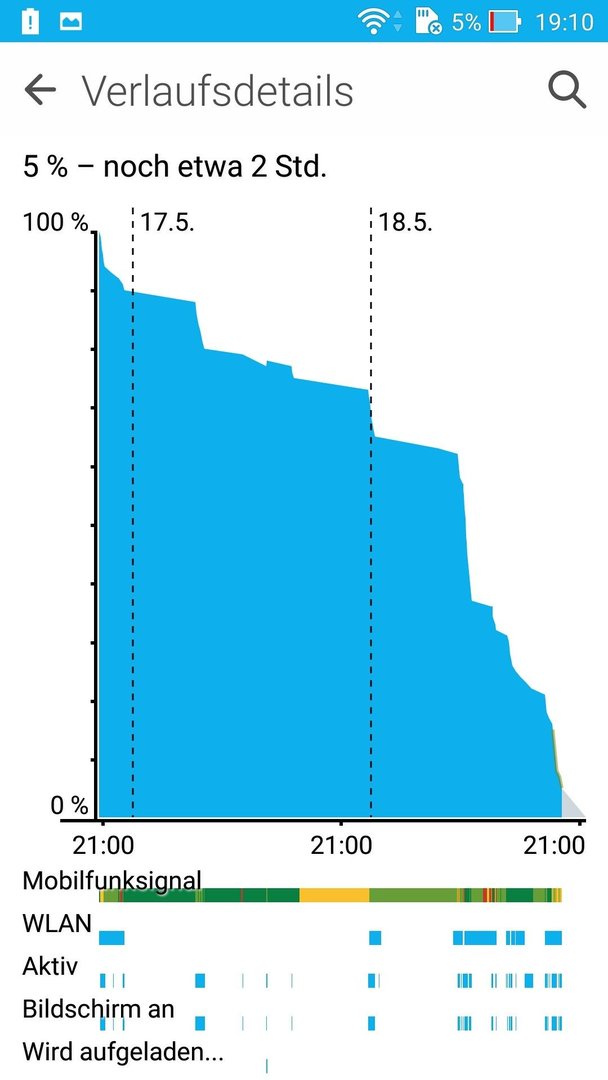

Ich habe mal ein paar Screenshots hochgeladen, sind von nach der Zeit mit dem ganz schnellen Aufladen. Es sind jeweils zwei, damit man die Verläufe sieht.

Ich sehe jetzt kein Seltsames verhalten.
Wie man gut sehen kann, ist der Verbrauch im Standbye sehr gering. Vom 17. auf den 18. Wäre es ca. 10%
Nur wenn du das Gerät benutzt, also morgens/mittags am 18. sinkt der Akkustand. Die Kamera zieht natürlich auch immens viel Strom im Gegensatz zum surfen.
Edit: es wäre auch gut zu wissen was du für ein Zenfone hast und welcher Softwarestand drauf ist.
Zudem hast Du, nach der Grafik zu urteilen, nicht gerade den allerbesten Empfang. Das zieht auch recht viel Akku.
Wobei, wie mein Vorredner schon sagte: Es sieht nicht ungewöhnlich aus. Die Zeit, die das Phone wach war, deckt sich auch so ziemlich mit den Zeiten, wo das Display an war. So sollte es auch sein.

Also zum Empfang kann man doch sagen, ist es sowieso egal, weil wie oben schon geschrieben, habe ich keine SIM Karte im Telefon. Kamera habe ich auch nur ab und zu benutzt und war eigentlich auch gar nicht so oft mit dem Telefon beschäftigt, weil sonst müsste ja das Display vom Verbrauch höher sein, als der AndroidVerbrauch. Was bei mir aber umgekehrt ist.
In der Tat war der Verbrauch am 17./18. sehr gering, aber da war sogar nicht mal WLAN aktiv, als ich es genutzt habe, am 18. habe ich damit wahrscheinlich gesurft bzw. ein ebook oder so gelesen, aber es wundert mich halt, dass der Verbrauch von Android höher ist als der des Displays.
Bei meinem Tablet ist der Hauptenergiefresser das Display, dann kommen einige Apps und irgendwo im niedrigen einstelligen Prozentbereich kommt das AndroidOS. Hier sind es aber über 70%??
Ja ich hatte schon mal ein Smartphone und will es eigentlich mit dem Zenfone 2 ersetzen, weil der Akku dort auch nicht mehr einen Tag hält. Ich hatte sogar mal ein Zenfone2 , das ging aber Retour weil die Verarbeitung, dann doch zu schlecht war, aber ich hatte den subjektiven Eindruck, dass der Akku bei dem davor besser gehalten hat als bei dem jetzt. Eigentlich will ich dieses nicht wieder zurückschicken, aber wenn der Akku jetzt schon nicht das hergibt, was ich brauche, dann muss es wohl so sein. Könntet ihr vielleicht ein Bild von eurem Verbrauch posten, damit ich ungefähr eine Ahnung habe.
Auch, wenn Du keine SIM Karten eingelegt hast, verbindet sich das Handy mit einem Mobilfunknetz, um die Notruffunktion zu ermöglichen. Schlechter Empfang bedeutet auch hier hoher Akkuverbrauch. Das aber nur am Rande.
Android OS zieht bei mir traditionell am meisten, dieses Phänomen ist geräte- und herstellerübergreifend. Kann vermutlich mit SYNC Diensten zu tun haben. Ich bin happy, wenn ich mit meinem Smartphone ohne nachzuladen über den Tag komme, ansonsten klemm ich ne Powerbank dran und gut ist. Wer mit seinem Smartphone 2 Tage auskommt ohne nachzuladen, braucht kein Smartphone :p
