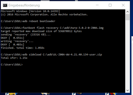

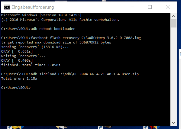

ich habe einen riesen Problem. nach dem Update von WW-2.20.40.196 auf WW-4.21.40.134 bleibt mein Display nach dem Neustart plötzlich schwarz. Ich habe über TWRP geflasht. Ich komme nicht mal mehr ins Fastboot Mode. Das einzigste was er mir zeigt ist das Akkusymbol beim laden. und wenn ich einschalte kommt auch der gewohnte Doppelvibrierer, sonst bleibt alles Schwarz. Hin und wieder kommt immer mal wieder der Doppelvibrierer (ca. alle 1 1/2 min), bis ich das Gerät dann entgültig ausschalte. Kann doch nicht sein das das Gerät plötzlich gebrickt wurde.

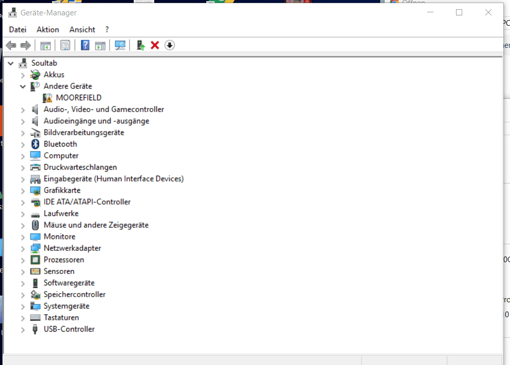

Ich habe mal das ZF2 an den PC angeschlossen. In dem Moment kurz bevor er vibriert connectet er für ca. 1 Sek. mit dem und dann zeigt er im Geräte Manager "Moorefield" an....auch komisch...Ich habe auch schon gerade Asus kontaktiert. Ich denke das Teil muss eingeschickt werden. Ich hoffe nur das es keine Probleme mit denen gibt, wegen dem Root und TWRP. Sowas habe ich noch nie erlebt. Mist
Hier noch die letzten Lebenszeichen vor und nach dem Debakel :sad:

Hatte ich auch - kann man lösen, ist aber ein wenig frickelig:
[Guide] Un-brick both (Soft/Hard) bricked Zenfone 2 ze550ml/ze551ml.
Wichtig ist für die unverständlichen Parts den Post ein wenig weiter unten von nanofives durchzulesen...und der Part mit dem Asus Flash Tool ist ja in dem anderen thread hier bereits beschrieben :)
Glaub mir, das Zenfone ist unkaputtbar...
Um den "Moorefield" Eintrag länger anzeigen zu lassen, musst du das Handy ausschalten (ca. 10 Sekunden Power Taste drücken). Danach Volume DOWN und Power drücken (2-3 Sekunden). Steck den USB Stecker an und du bist im Intel-Flashmodus.
