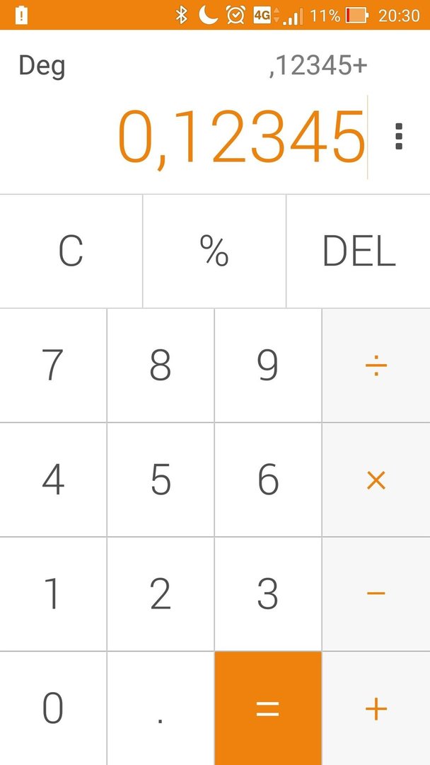

Wir machen mal nen kleinen Test:

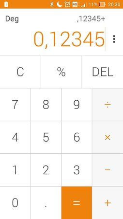

  1. Öffne den Taschenrechner
  2. dort Tippst du: .12345+=

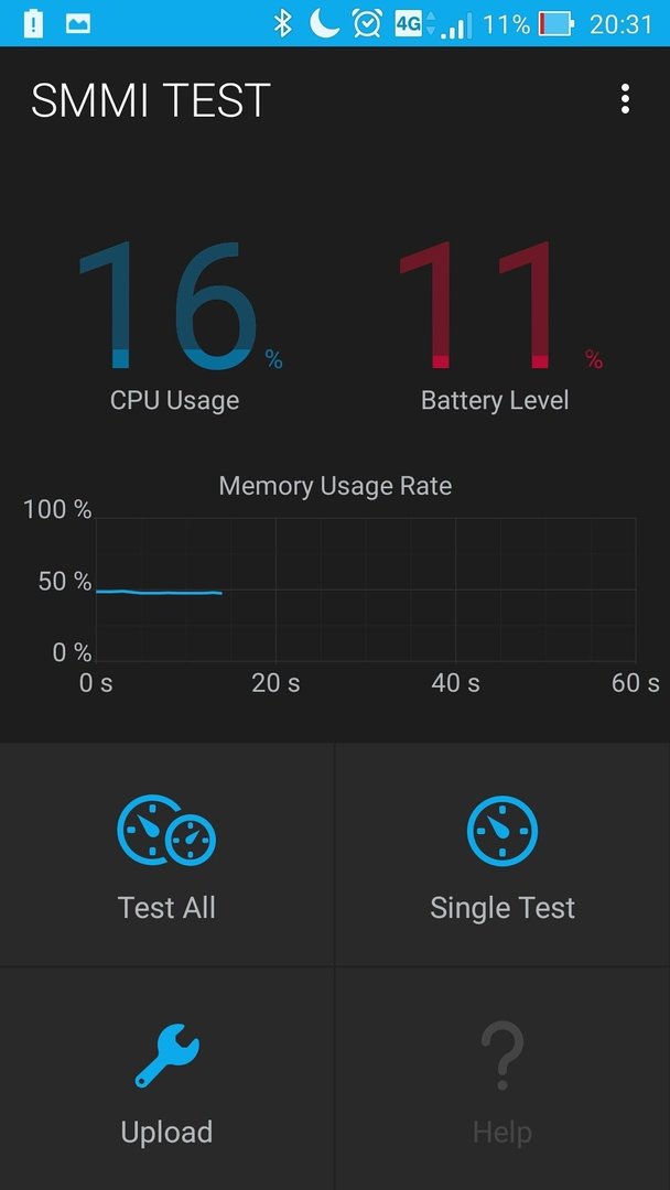

  3. Es sollte sich eine "APP" öffnen. Titel SMMI TEST das ist ein Programm zum Testen der Hardware
  4. So sieht das dann aus

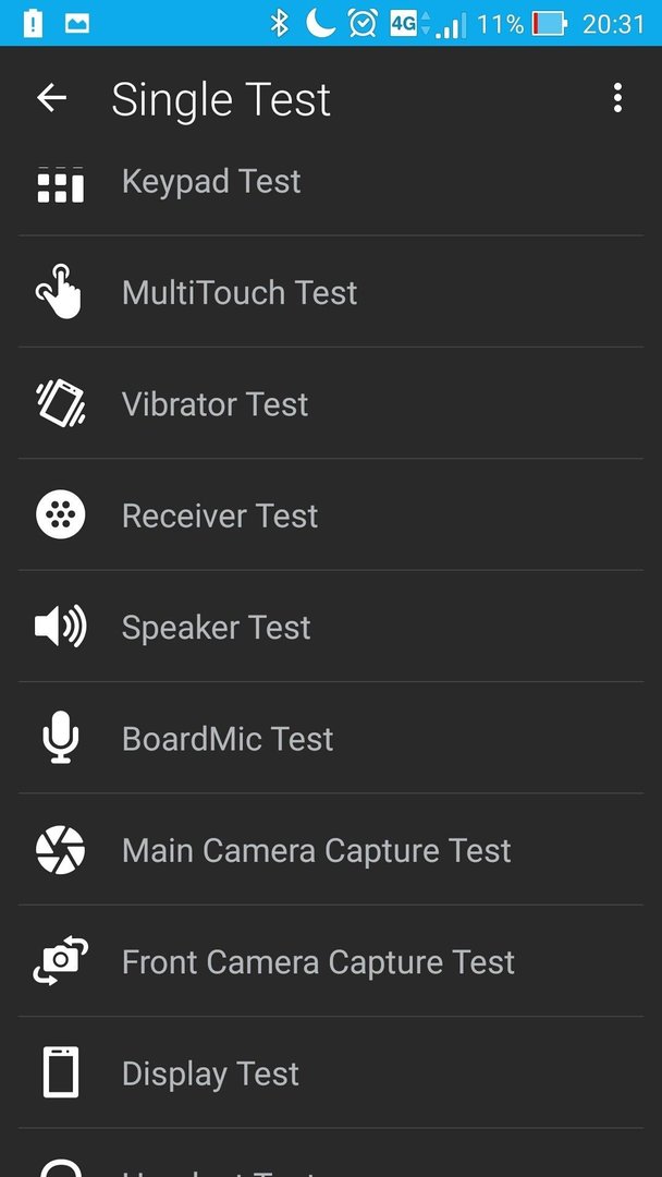

  5. Da gehst du dann auf "Single Test"
  6. Weiter geht es mit "Receiver Test" hier wird der Lautsprecher / Hörermuschel getestet. Wenn alles richtig ist hörst du einen hohen Ton und du verlässt über PASS den Test
  7. Danach kommt der "BoardMic Test". Einfach den Anweisungen folgen
Sollten beide Tests erfolgreich sein, liegt schon mal kein Hardwaredefekt vor. Sollte einer der Tests nicht klappen, ist die Hardware wahrscheinlich defekt.

Der Receiver Test klappt nicht (kein Ton zu hören), der BoardMic Test klappt.
Ist es dann definitiv ein Hardwarefehler?
