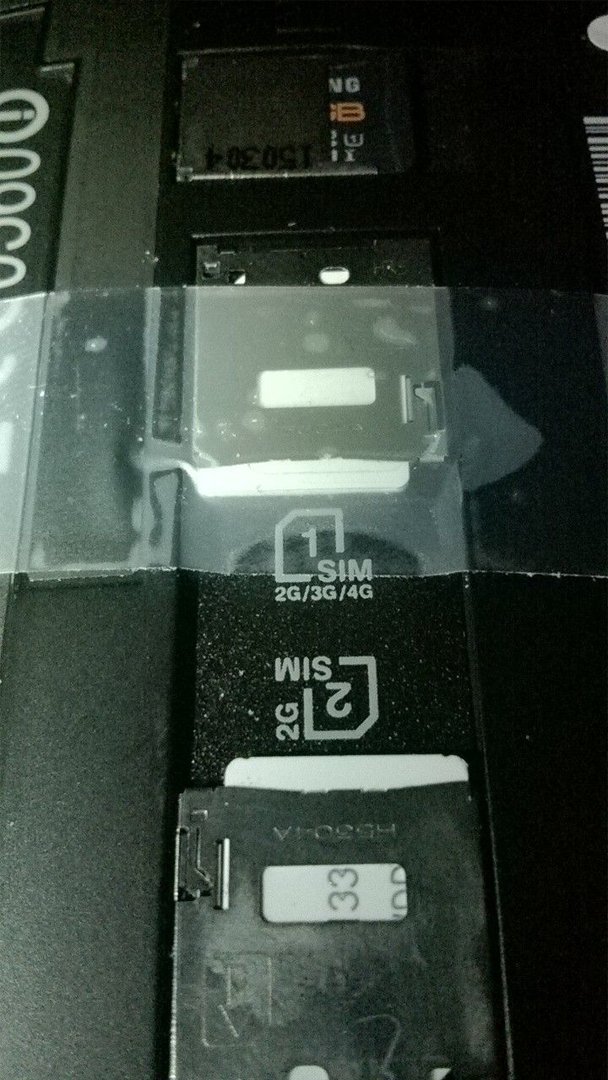

Hallo, ich hatte das gleiche Problem. Hab lange gesucht ob es an der Software oder an diversen Apps liegen könnte. Das ist nicht der Fall. Ich habe herausgefunden das der Slot für SIM1 wohl etwas größer ist als der von SIM2 . Meine Simkarte (Vodafone) obwohl sie drin steckte, wackelte leicht.
Ich habe sie versuchsweise mit einem Klebeband fixiert und siehe da, das Problem war behoben. Es ist zwar etwas ärgerlich, das mein Telefon diese
Problem hat und ich überlegte ob ich es einschicken soll. Aber ich bin sehr zufrieden und da seitdem der Fehler nicht mehr auftauchte, werde ich damit leben.
Vielleicht konnte ich ein wenig helfen.

Mach mal bitte ein Foto davon! Danke!

Habe auch eine Vodafone sim Karte, und auch schon länger mit etwas Tesafilm fixiert [emoji4]
Mit meiner alten o2 Karte hatte ich das Problem nicht.
Sorry leider hat es etwas gedauert, aber hier ist meine Lösung des Problems. Einfach aber effektiv.
