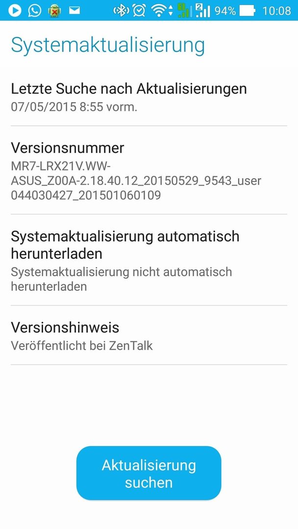

Mit der letzten Systemaktualisierung sind 2 der 3 Bugs behoben, sehr schön! Bei double tap erscheint die notification bar und die preview der Meldungen, mit double tap auf die notification bar kann man das Z2 schlafen legen. Nur die Kamera lässt sich nicht starten.

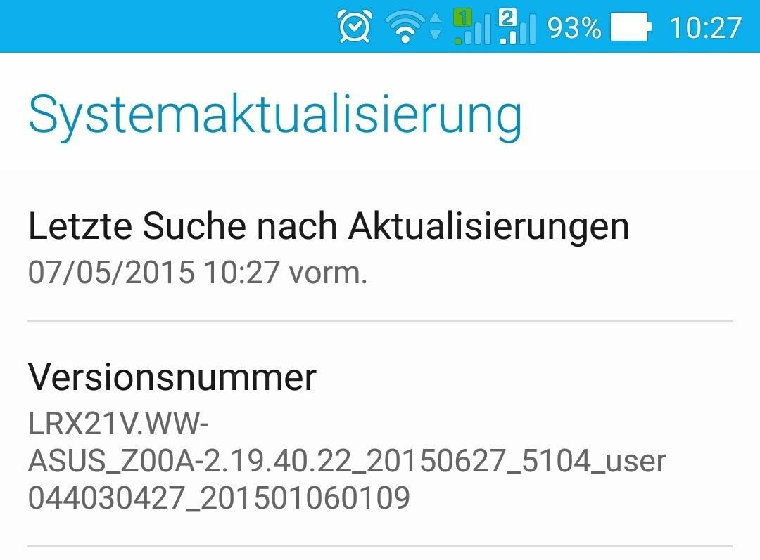

Komisch, bei mir funktioniert alles. Ist ja auch schon bis 2.19xxxx.22 upgedated.
Kamera, Vorschau. PS und wenn man nur den ASUS Launcher nimmt, funktioniert auch der DoubleTap im gesamten Display, 1 Feld sollte dazu frei gelassen werden.
