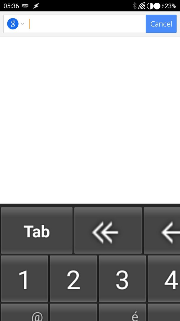

Ich wollte meine Tastatur app wechseln, zur Zeit benutze ich ai.type keyboard.
Nach Installation von smart keyboard habe ich so eine Ansicht:
Dasselbe passiert auch bei swiftkey und deutsche Tastatur.
Wie bekomme ich die Tastatur "normal" dargestellt?

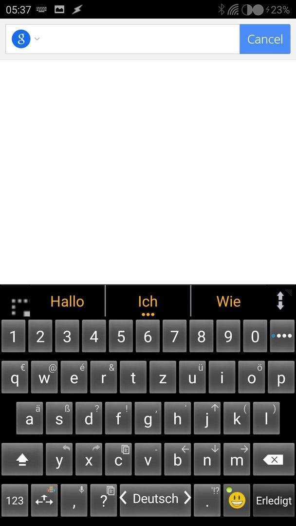

Eigentlich sollte es ja so aussehen:Screenshot_2015-10-07-05-37-24[1].jpg

Du hast wahrscheinlich die DPI geändert, damit kommen viele Tastatur-Apps nicht klar.
Hat irgendwie was damit zu tun, dass die DPI bei der Asus-ROM nicht über die build.prop gesteuert wird (man muss über Terminal gehen).
Anscheinend kommen die nicht mit klar.
Meine Lösung: entweder mit Asus Keyboard anfreunden (ist aber ziemlich miserabel), oder eine Custom ROM flashen.
Bin zurzeit mit BlissPop unterwegs und dort läuft es einwandfrei!
Danke für die Antwort, ich habe etwas in der Art vermutet. Richtig, ich habe de DPI über adb geändert, aber auch wenn ich den Wert wieder auf original setze wird es nicht anders.
Das Asus Keyboard und ich werden nie Freunde, ich würde schon gerne zu einem CyanogenMod Rom wechseln (da ich mit der Amazon Underground App auch Probleme habe, fragt sich nur welches. CyanogenMod ist noch nicht stable, und ich brauch das Zenfone auch geschäftlich.
Hatte das gleiche Problem auch mal auf meinem Nexus 5 mit Custom Rom. Habe den dpi wert wieder richtig eingestellt SwiftKey deinstalliert und Reboot gemacht. SwiftKey wieder installiert und alles war gut.
