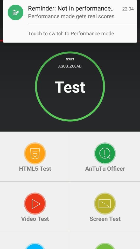

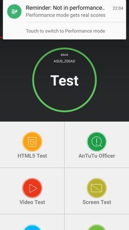

Ich habe noch die. 2.19.40.22 drauf.

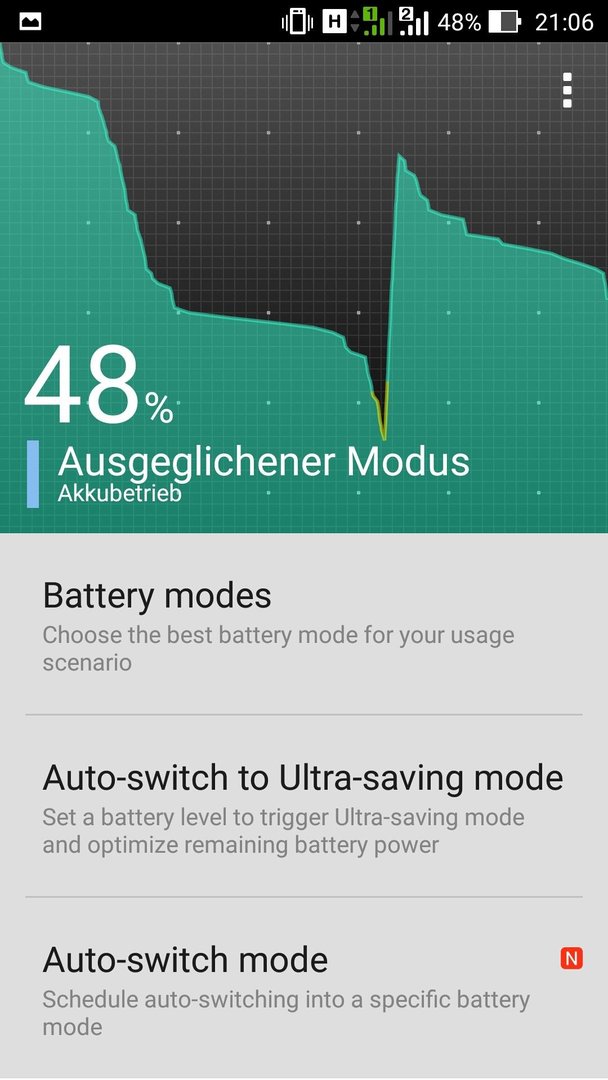

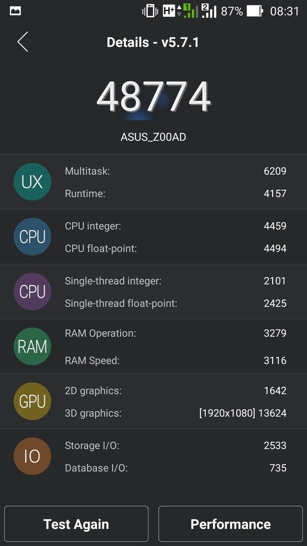

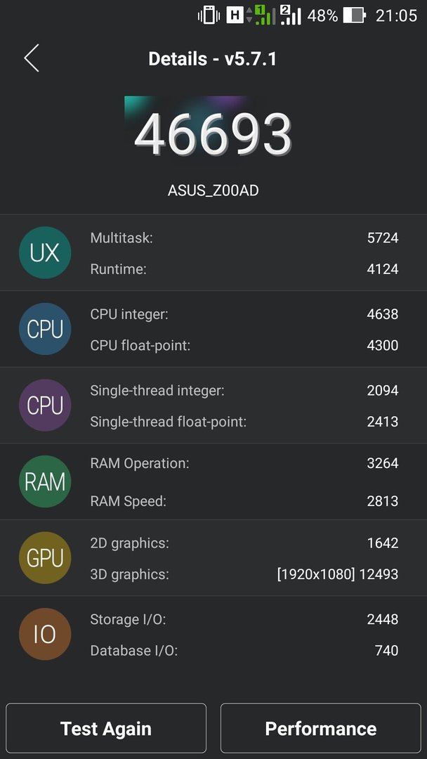

Folgende Antutu Benches. Update auf
2.20.xx.xx wurde mir noch nicht angeboten. Noch ne Frage, worauf beziehen sich 6000Punkte weniger?
Reaktionen: Hudrator
Wenn du auf die 2.20.40.58 Updatest muss du in den Performance Modus wechseln um die gleiche Leistung zu bekommen. Wenn du jetzt Updatest und nichts änderst landest du wahrscheinlich bei ca 40000.

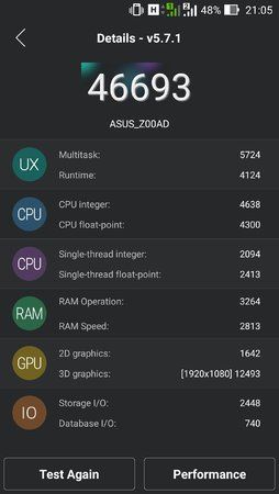

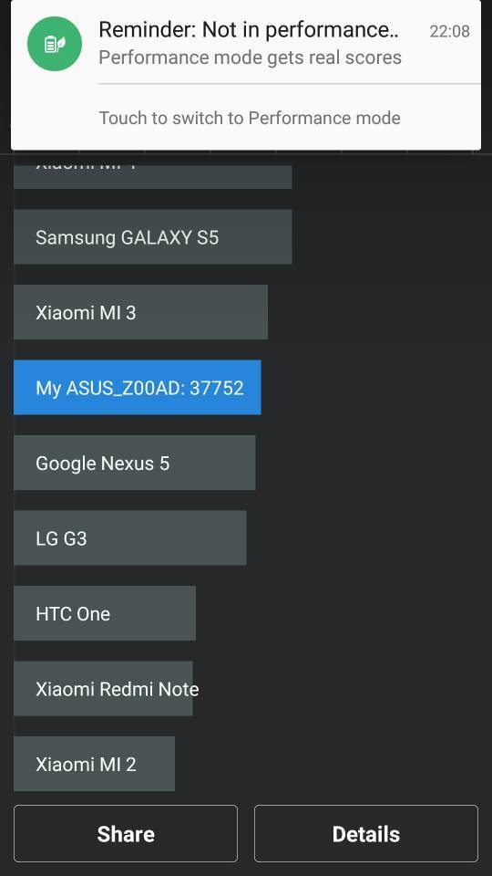

Wie ist das eigentlich im intelligenten Energiesparmodus? Wird da die CPU auch runtergetaktet?
Ich schaue mal gerade
Ich weiß nicht ob ich lachen oder nen Haftpflichtschaden produzieren soll....
15% weniger... weit unter einem MTK 6752...

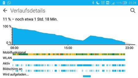

Das Bild unten zeigt den Verlauf von heute. 14.30 habe ich von Balanced auf Performance umgestellt.... dann einmal geladen ab 16 Uhr .... Vergleich mal so grob das Gefälle... sieht sehr ähnlich aus, oder ?
Was mir bei der Betrachtung auffällt.... ist es normal dass das Handy während des Ladens aktiv ist obwohl der Bildschirm aus ist ?!?

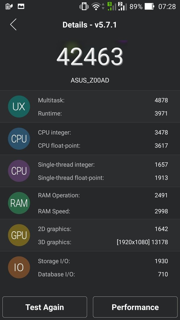

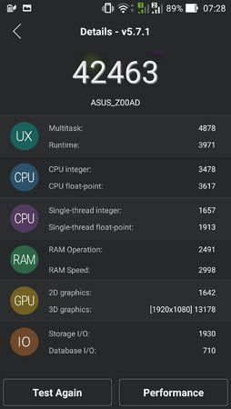

Heute morgen hat es sich upgedated auf 20.xx.xx.xx
Leistungs Modus:
Ausgeglichener Modus:Screenshot_2015-08-12-07-28-25.jpg
Ich finde das geht...
