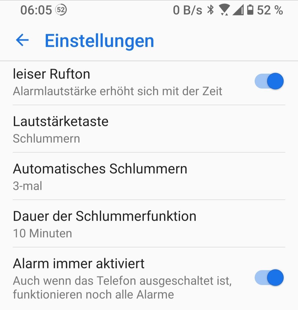

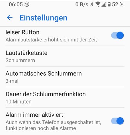

Auch erst gestern gefunden, früher bei meinen alten Nokia Smartphones mit Symbian als Betriebssystem noch Standard und seitdem von mir schmerzlich vermisst:
Beim Asus Zenfone 6 funktioniert der Wecker endlich auch unter Android wieder bei komplett ausgeschaltetem Gerät. Das Phone fährt dann zum Wecken hoch.
Muss man nur in den Einstellungen freischalten.

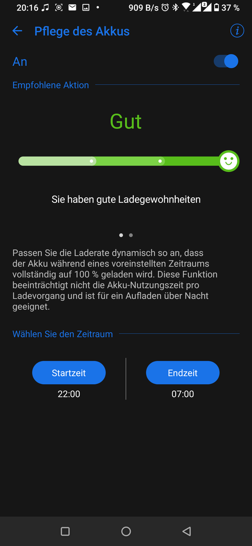

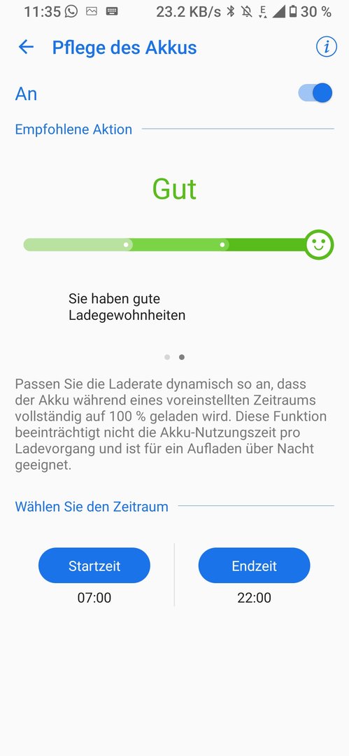

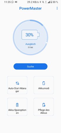

Schonendes Laden mit geringerem Ladestrom:
Einfach ein anderes Ladegerät nutzen, beispielsweise mit nur 1 A Ausgangsstrom. Laden dauert natürlich länger, dem Akku gefällt es.
Begrenzen des Ladens auf eine voreingestellte Kapazität:
Geht auch beim Zenfone 6. Einfach über die Einstellungen den Akku aufrufen, unter PowerMaster, Pflege des Akkus aufrufen und die Endzeit des Ladens auf einen Zeitraum legen, der außerhalb der normalen Ladezeiten liegt.
Bei mir auf 22 Uhr eingestellt, da ich immer tagsüber lade.
Nun wird die Ladung automatisch auf 80% beschränkt und bleibt dort, auch wenn das Ladegerät angeschlossen bleibt. Erst zu 22 Uhr würde die Ladung auf 100% ausgeführt werden.
Die Kapazität meines Akkus hat nach über einem Jahr nicht merklich abgenommen.

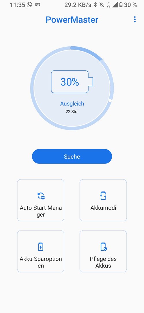

Hier noch etwas was ich im Asus Forum gefunden hab, um die Akkulaufzeit zu verlängern.
Es lohnt sich, bei Einstellungen - Erweitert - mal zu schmökern.
Starten Sie zunächst Ihr Gerät neu. Es löst viele Probleme und Ihr Telefon funktioniert besser, wenn Sie es einmal pro Woche neu starten.
Zweitens gehen Sie zu Systemeinstellungen -> Akku -> Powermaster -> Autostart-Manager und verhindern Sie, dass alle Apps automatisch gestartet werden, von denen Sie keine Benachrichtigung benötigen.
Gehen Sie danach zu Systemeinstellungen -> Erweitert -> Mobile Manager -> Speicherreiniger -> Super Clean-Modus aktivieren -> App-Liste aufrufen und deaktivieren Sie alle Apps, von denen Sie Benachrichtigungen erhalten müssen -> Gehen Sie zurück -> Öffnen Sie die Übersicht über die letzten Apps und Drücken Sie alle löschen.
Starten Sie Ihr Telefon neu.
Reaktionen: moviecut und hungryeinstein
@hungryeinstein
Das ist in der Tat sehr löblich und wenn es bei dir so gut passt, warum auch nicht.
Mein Handy hat ja genau die gegenteiligen Anforderungen. Ich ziehe es morgens vom Ladegerät. Fahre zur Arbeit, schalte das Display ein und dann bleibt das bis Feierabend hell erleuchtet. Dabei Läuft die komplette Zeit der MP3 Player via Bluetooth und hin und wieder bei Standzeiten surfe ich bei Telegram rum. Was dann auch schonmal stunden dauern kann während weiterhin die Musik läuft.
1x am Tag wird der Akku geladen, hat gefühlt ein bisschen nachgelassen, aber das kann sich auch täuschen, da die Display Helligkeit immer ein bisschen variiert. Zudem sind deutlich mehr Apps installiert als am Anfang.
Kurz, ich habe keine Akkusparmaßnahmen eingeschaltet und bin trotzdem rundum zufrieden😊

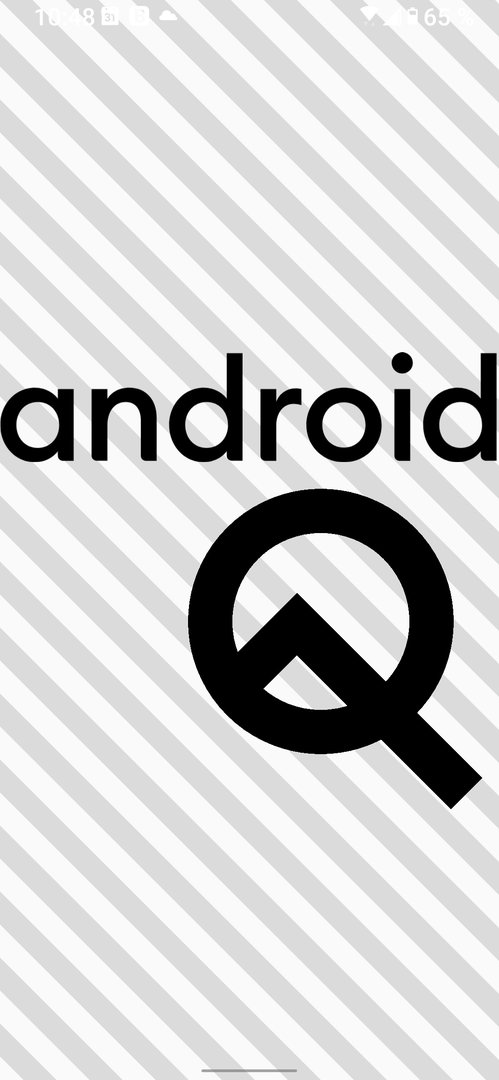

Es gibt eine Testfunktion für das Zenfone 6.
Rechner öffnen und ,12345+ eingeben, danach auf = tippen.
Mein Gerät, welches seit fast zwei Jahren fehlerfrei funktioniert, hat übrigens nicht alle Tests bestanden. ;)
