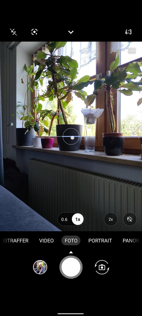

Funktioniert der Gimbal eigentlich nur für Videos oder merkt man davon z.B. beim schnellen Bilder aus der Hüfte schießen auch etwas? :)

Da man in der App bei Fotos eine Anzeige dafür hat gehe ich davon aus, dass der Gimbal auch da aktiv ist.
