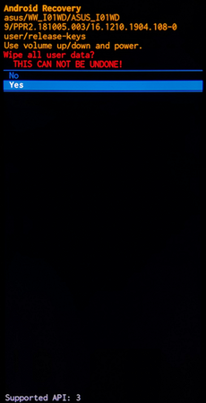

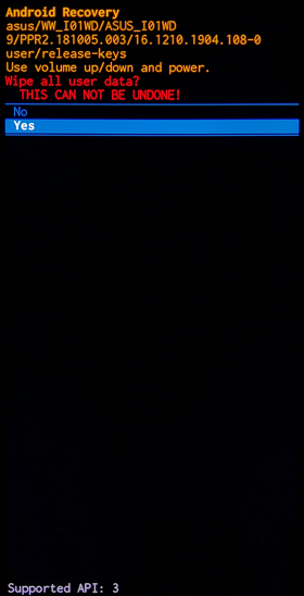

Darüber dann einen Factory reset gemacht und was Seltsames gesehen.
Normal muss man dann ja "Yes" oder "No" auswählen, so wie hier auf dem Screenshot:
Bei mir standen da aber mehrere "No"s, in etwa so:

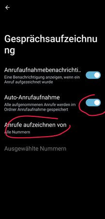

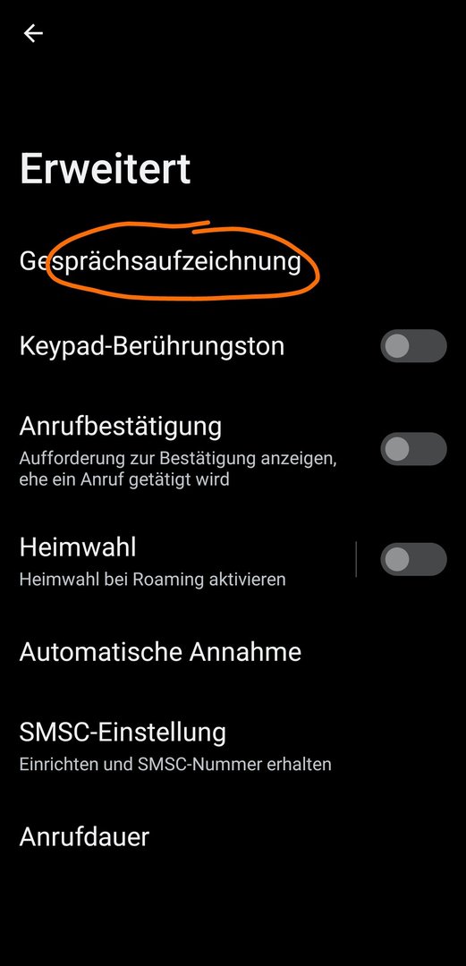

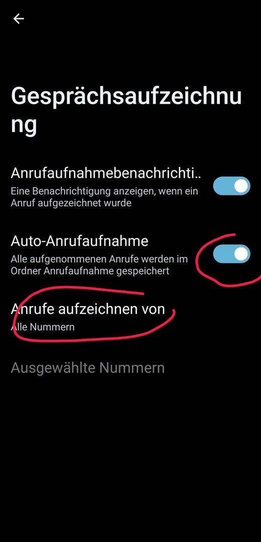

Eine Frage noch. Wenn ich es richtig gesehen habe, lassen sich mit der Telefonapp Gespräche aufzeichnen? Kann man das Testweise machen, ob es auch auf der Aufnahme ist?
Screenshot_20220831-212617_Telephony_Service (1).jpg Screenshot_20220831-212702_Telephony_Service (1).jpg
@No2Racism
Habe ich getestet. Ist nicht auf der Aufnahme zu hören. Liegt also nicht am Empfang.
Und die Wiedergabe von Musik oder dieser Aufnahme ist perfekt. Das Problem ist zwischen Empfang und Übertragung auf den Lautsprecher.
Das ist kein Fehler, sondern ein Sicherheitsfeature. Da sind mehrere No's und nur ein Yes in der Auswahlliste untergebracht, damit man ganz sicher geht, dass ein Wipe wirklich beabsichtigt ist. Andere Hersteller machen das auch so.
