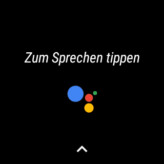

Weiß gar nicht genau, ich denke, das ist aber schon der Assistant, oder? Siehe Anhang.
Das kommt, wenn ich es auf dem Startbildschirm antippe, und dann ich sprechen, aber halt nicht auf dem Startbildschirm ohne etwas anzutippen

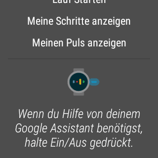

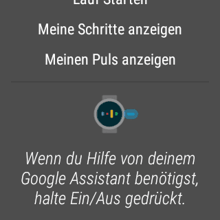

Wenn ich ganz runterscrolle, erscheint das wie im Screenshot, da gibt es den Aufruf "auf smartphone anpassen" nicht
