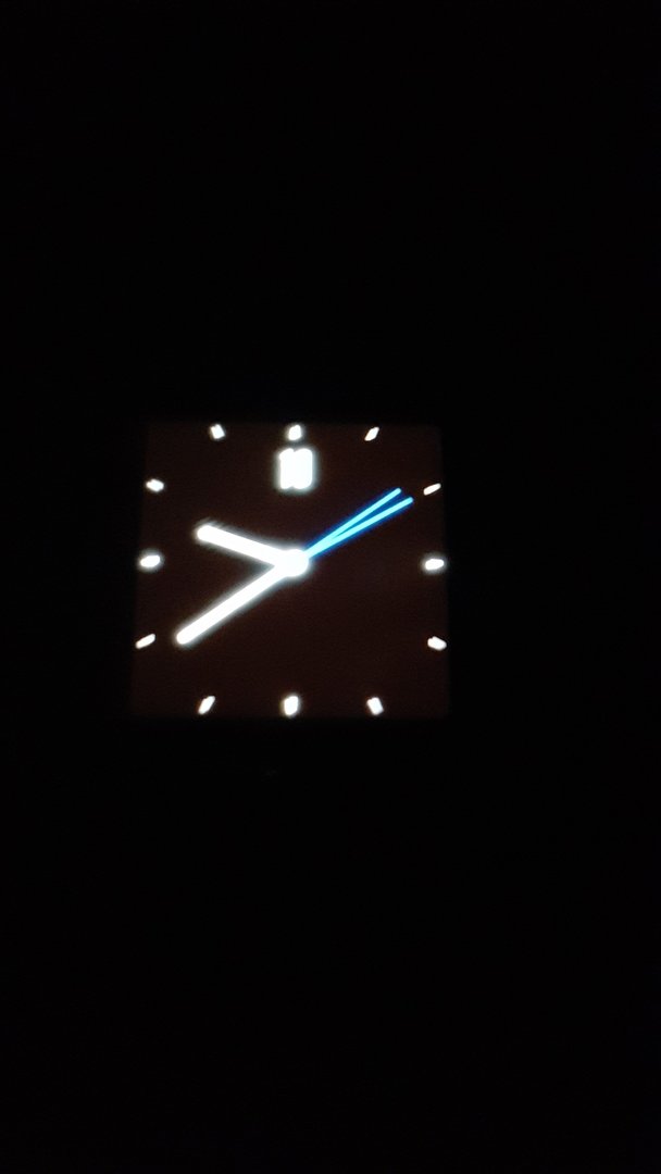

Im Anhang mal ein Foto..
Zwar unscharf und auf dem Foto extremer als in Wirklichkeit, aber vllt zur Verdeutlichung brauchbar..
Nur bei schwarzen Flächen sichtbar, vorallem im Ambiente Mode..

Seltsam. Aber war einen Versuch wert. Meine ist definitiv schwarz.
Du hast ja bestimmt auch Mal andere Watch faces probiert. Bin dann leider mit meinem Latein am Ende, sorry.

P. S. Gerade bei dem Watchface, was du da fotografiert hast, fällt es mir bei meiner Uhr auch nicht auf :winki::confused2:
Vllt liegt es an deinem Watchface. Ist das ein kostenloses oder vorinstalliertes? Ich probiere Mal ein bisschen

Beim booten und anderen Watchfaces tritt es ebenfalls auf, egal ob vorinstalliert oder kostenlos/gekauft..
Vermute es fällt bei dem einen mehr, beim anderen weniger auf weil unterschiedlich viel vom Display sowieso an ist..

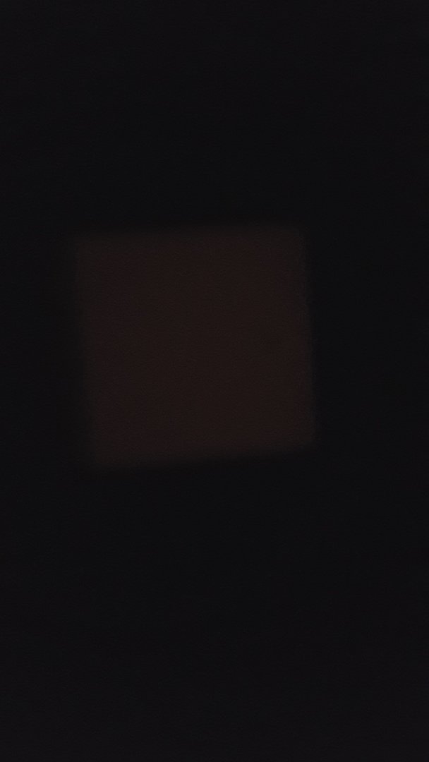

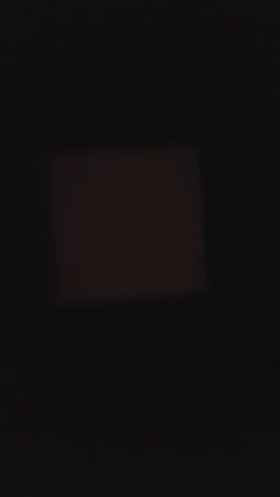

Edit: Anhang: komplett schwarzes Watchface, kaum Unterschied zwischen Ambiente Mode und Helligkeit Stufe 5

Das ist wirklich seeeehr seltsam.
Hast du Mal den Blaulicht Filter am Handy versucht auszuschalten? Und dann Reboot? Wäre echt mein letzter Tipp. Twilight läuft bei mir nämlich auch (bei Bedarf) auf der Uhr und färbt auch schwarz leicht rötlich. Vllt hat Samsung da einfach was verbastelt beim Filter.
Ja, auch bereits probiert..
Das muss ein Hardwarefehler sein, denn sonst wäre zumindest beim booten alles gut..

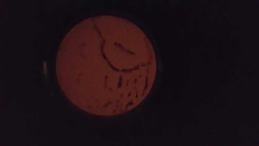

Also bei meiner ZW 2 war das auch und mich hat das auch gestört. Habe dann ein bisschen recherchiert und rausgefunden das das bei AMOLED Bildschirmen vorkommen kann, findet man auch bei Google unter AMOLED red tint soll auch bei der Huawei Watch vorgekommen sein. Mittlerweile hab ich die ZW 3 und die hat das problem auch allerdings mit schwarzen Flecken die so sind wie es sein müsste

Hier mal noch ein Foto von der Zw 3
So also hab die Ersatzuhr erhalten und das Display hat genau den gleichen Fehler also entweder ist eine ganze Charge betroffen oder das is einfach so. Fällt ja eigentlich auch nur auf wenn man es weiß und es stock dunkel ist ansonsten ne top Uhr ich denke ich werde damit einfach leben
