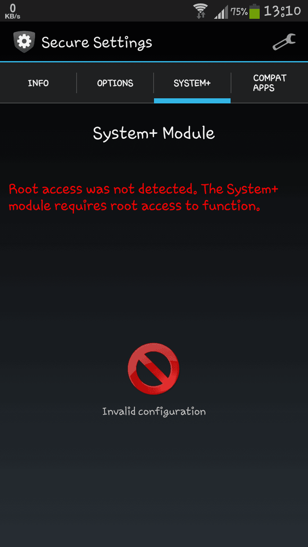

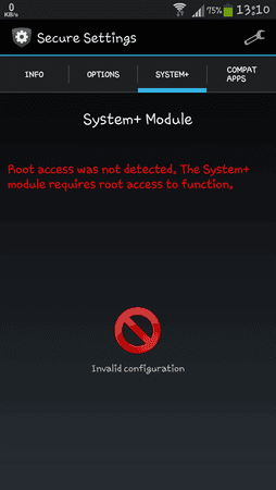

allo,
dieses Thema interessiert mich auch stark.
Habe auch schon kleinere Dinge mit Llama programiert.
Mein Hauptanliegen ist jedoch das Verknüpfen eines Navis mit GPS.
Die ersten, angesprochenen Punkt funktionierten, jedoch bei der Busy Box scheitert es.
An dem entfernen des roten X scheitert es. Die App schließt sich wieder.
Woran kann das liegen?
Anbei ein Screenshot.
Mein Smartphone ist nicht gerootet, wobei ich da allerdings wenig darüber weiß.
Bin für jeden Tipp dankbar.
Gruß Robert
die rote Schrift sagt es eh aus :rolleyes2:
du hast kein ROOT
Hmm...
Ok.
Da lacht der Themenstarter. Wieder einer reingefallen...
Es wird suggeriert, man bräuchte kein rooting dafür.
Gruß Robert
Reaktionen: funkenwerner
