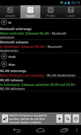

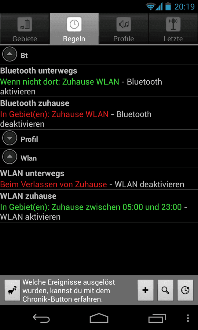

Ich habe eine Regel für mein Wlan erstellt (Wenn in Gebiet dann Wlan an) das funktioniert auch ganz gut. Jetzt würde ich gerne wenn ich das Haus verlasse BT anschalten (über "Gebiet" ist die Zone zu groß) und dachte das mach ich so wenn es von meinem Wlan getrennt wird allerdings klappt das überhaupt nicht. Hat jemand ne Idee warum??

Du musst eine Regel definieren mit der Bedingung "Wenn von WLAN getrennt" dann Ereignis "Bluetooth aktivieren". (Formulierung ähnlich, hab Llama grad nicht griffbereit.
In Deinem Screenshot sind die Bedingungen nur über die Gebiete definiert (auch wenn "WLAN" im Namen des Gebietes vorkommt. :) )

Hallo ,
ja sorry. Der Screenshot ist falsch!! Zu dem Zeitpunkt hatte ich mit der WLAN broadcast Funktion rum gespielt (die ich aber eigentlich nicht verwenden will).

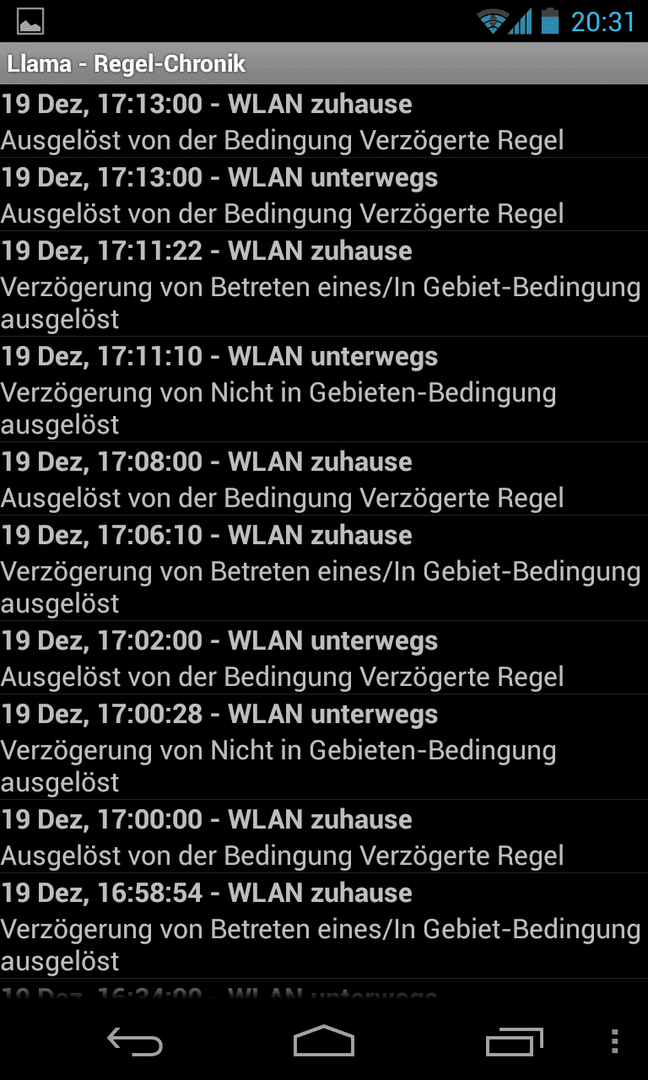

Dann poste bitte einmal einen richtigen Screenshot und vielleicht auch einen von den Regel-Chroniken, wenn eigentlich umgeschaltet werden sollte.

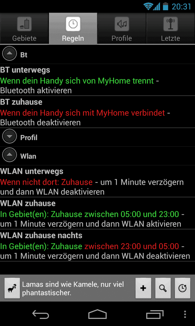

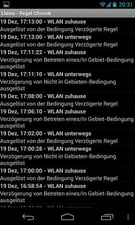

Wie man am Regel verlauf sieht wird die Bluetooth Regel gar nicht ausgelöst wenn ich den Wlan Bereich verlasse....

Schalte einmal die Regel WLAN unterwegs ab, und schau, ob es dann funktioniert. Bei mir schmiert Llama immer ab, wenn ich versuche eine WLAN-Regel zu definieren, während WLAN selbst abgeschaltet ist. Vielleicht überlappen sich ja die beiden Regeln.
Sebastian
Habs heute mal mit deaktivierten Wlan Regeln probiert hat aber nicht gebracht :huh:

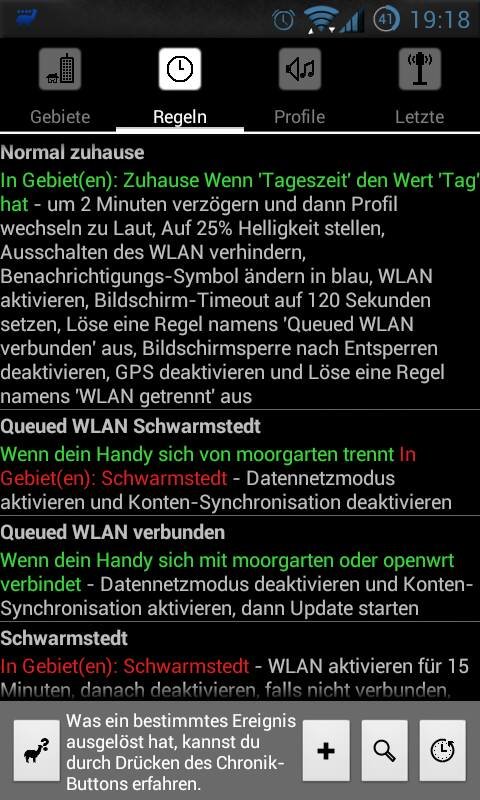

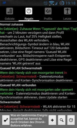

Mhh, ok, dann bin ich auch erstmal überfragt. Aber vielleicht helfen dir ja meine Regeln, die hier funktionieren. Ich habe definiert, dass sich der mobile Datentransfer einschaltet, wenn mein Handy sich von meinem WLAN trennt. "WLAN getrennt" folgt auf "normal Zuhause".
Sebastian
Heute habe ich ein update für Llama bekommen und plötzlich funktionieren die Regeln! Dann war ich doch nicht zu doof...
