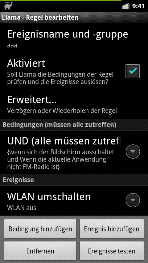

Anscheinend sitzt hier das Problem vor dem Handy ;-) Gerade mit dem UKW-Radio getestet (WLAN-Radio habe ich nicht installiert):
Wenn Bildschirm ausgeht und FM-Radio nicht an, dann WLAN aus. Funktioniert einwandfrei. WLAN geht aus wenn sich Display abschaltet aber nicht wenn das UKW-Radio läuft (zumindest wenn es im Vordergrund läuft). Bei Dir sollte es noch einfacher gehen, da bei dem WLAN-Ereignis es ja die Möglichkeit gibt, es nur abzuschalten, wenn gerade keine Verbindung aktiv ist.
Danke! That's it!
Ich wusste nicht, bzw war mir nicht ganz klar, dass die UND - Regel genau das war, was ich wollte.
Danke, jetzt läuft's.

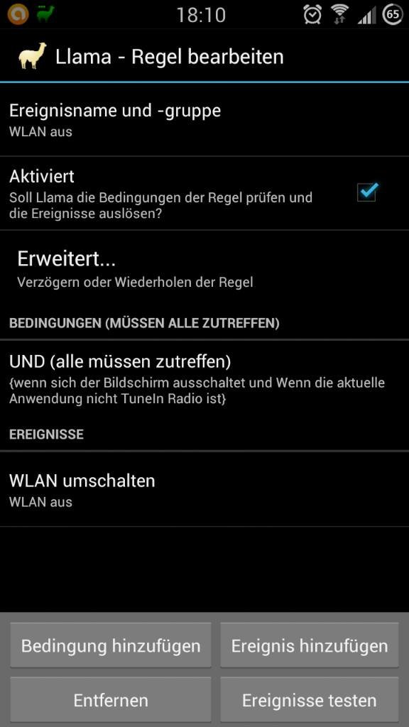

Also irgendwie klappt es doch nicht. Hab genau deine config verwendet, er schmeißt mir wlan aber trotzdem raus.
Tunein Radio läuft im geschlossen Zustand in der Statusleiste. Aber selbst wenn ich das Handy ausschalte, wenn die Anwendung offen ist, geht's nicht.
Hast du noch nen Tipp?
Gesendet von meinem Galaxy SIII

Du sagtest, du hättest mit dem UKW Radio getestet. Das ist, soweit ich weiss, auch kein WLAN Radio. Zumindest bekommst du keinen Sender rein, solange kein HS angeschossen ist. Hast du also ggf. "falsch" D getestet? Anders kann ich's mir nicht erklären.
Ich hatte natürlich ein Headset angeschlossen, sonst startet er bei mir erst gar nicht. Wenn er an war blieb bei mir auch WLAN an (war nach dem einschalten des Bildschirms wieder da), wenn Radio nicht an war, war nach dem wieder einschalten des Bildschirms WLAN weg.
