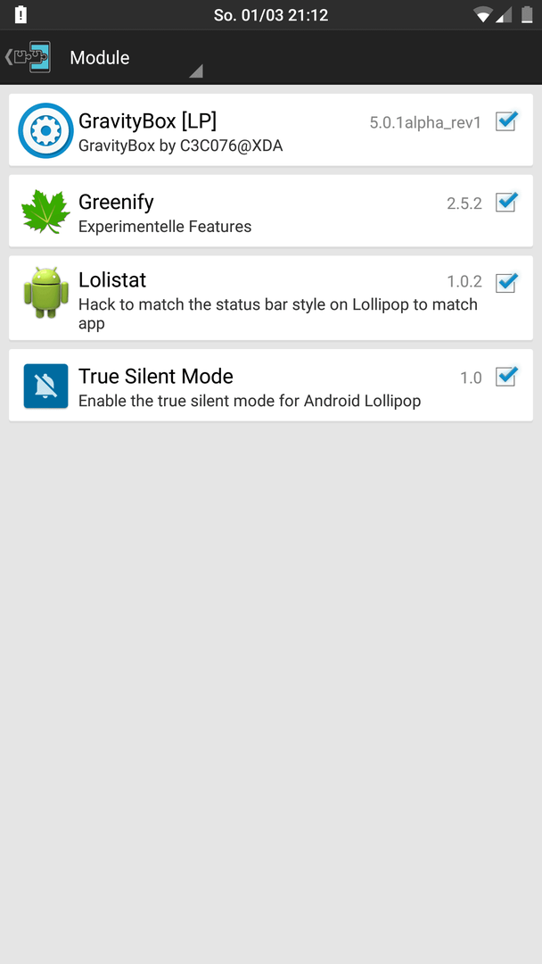

Es gibt mittlerweile ein xposed Modul, welches den “echten“ lautlos-Modus wieder bringt... TrueSilentMode
Bei meinem nexus 6 funzt es super

Hab bisher noch auf xposed wegen des alpha status (und weil ich net von enforcing zu permissive wechseln wollte) verzichtet, daher die Frage: Sorgt dies dafür, dass die Llama Profile auch wieder ohne meinen Workaround direkt in den Lautlosmodus wechseln? Das wäre super :)
Jipp, bei mir schaltet jetzt llama direkt in die verschiedenen Profile und macht auch somit komplett lautlos
